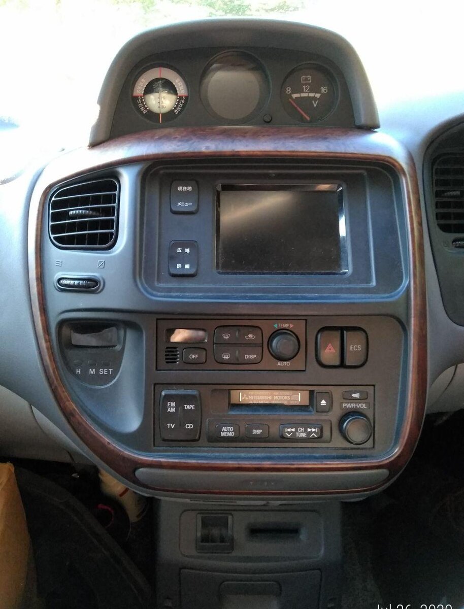

Климат не мешает - просто хочу избавиться от старой навигации (соответственно от экрана MMCS). Насколько изначально понял, это просто вопрос смены контроллера климата, типа там все разъемы один к одному подойдут если сменить контроллер (инфа с японского сайта). Однако он пишет что не смог найти провода для контроля обогревателем заднего стекла, и функцию потерял - в Японии может и не нужна, а в холодном климате...
Про сонар и компас - один чел в Австралии писал что у него перестали работать, но не уверен что он чего-то другого не натворил что их убило, так что возможно зря я приплёл их. Я посмотрел машину японца, у него вроде тоже сонар стоял, и он не пишет, что вырубился... Но австралиец пишет что он якобы средний экран на башне (т.е. сонар) будет заменять на что-то другое. Так что не знаю, связаны мозги MMCS с сонаром - или нет.
Вот моя панель как она сейчас.
