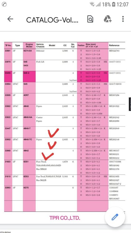

Всем спасибо, действительно нашел кольца по каталогу TPR, уже должны были приехать.
