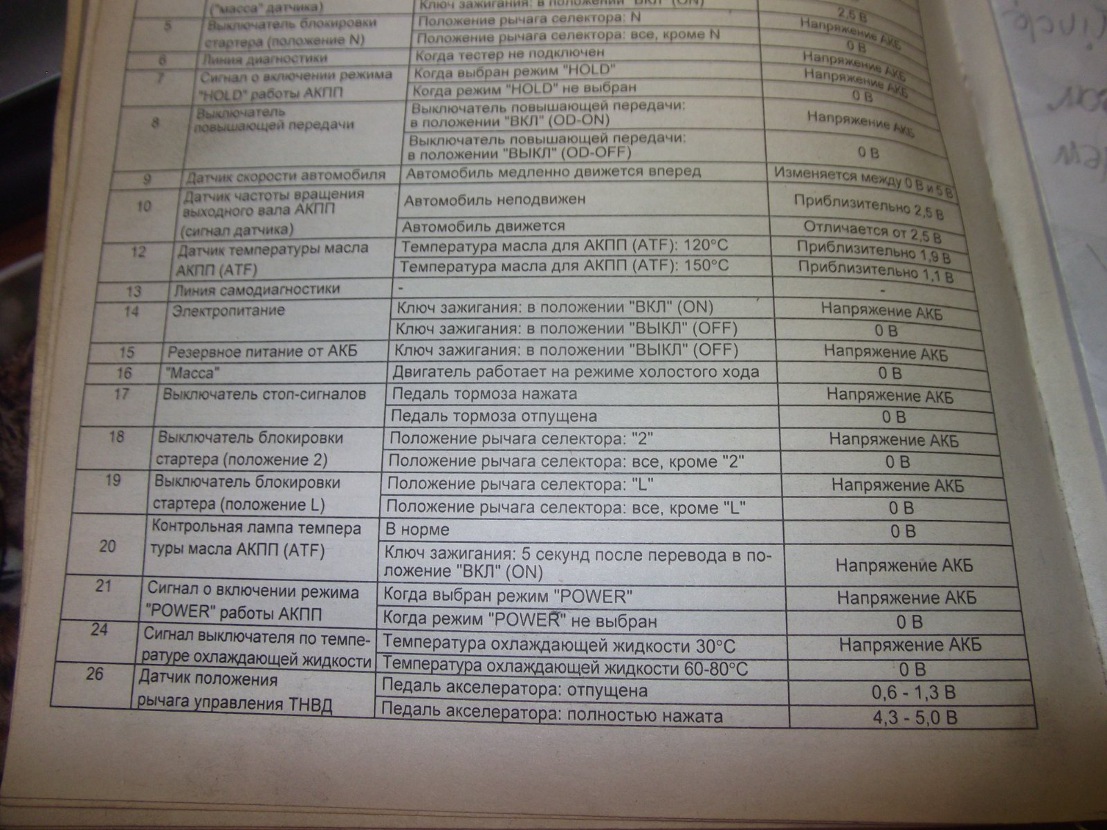

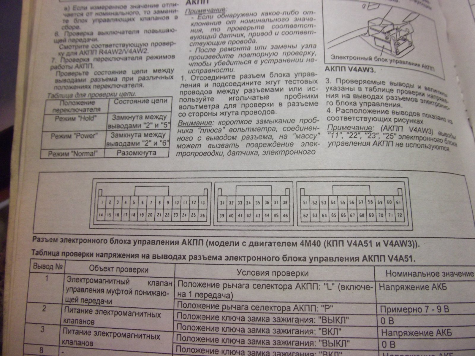

Замкни на массу пин №24 в мозгах АКПП, у меня на обоих машинах так сделано. За 4-ю так же отвечает кнопка овер драйва. Чудес не бывает, где то здесь собака зарыта )))
13 часов назад, slake@altai сказал:
Кнопку OD проверил, работает. Завтра попробую замкнуть контакт. Есть фото контакта, как узнать где 24 пин они подписаны?
Изменено пользователем Lord-Rain
Не помню, на рестайле или дорестайле, ОД надо на мозгах смотреть. Там разводка сделана странно, лампочка только нажатие кнопки показывает, а дошел сигнал до мозгов или нет надо смотреть.

Посадил я пин 24 на массу, 4-я скорость появилась... в целом коробка стала работать более адекватно... спасибо огромное... мне бы еще книжку вот эту;)
Но! теперь сам контролируй что бы двигатель, а вместе с ним и АКПП прогрелись, после разрешай включение 4-ой передачи. Я на овер драйве в морозы не спеша  еду - грею.
