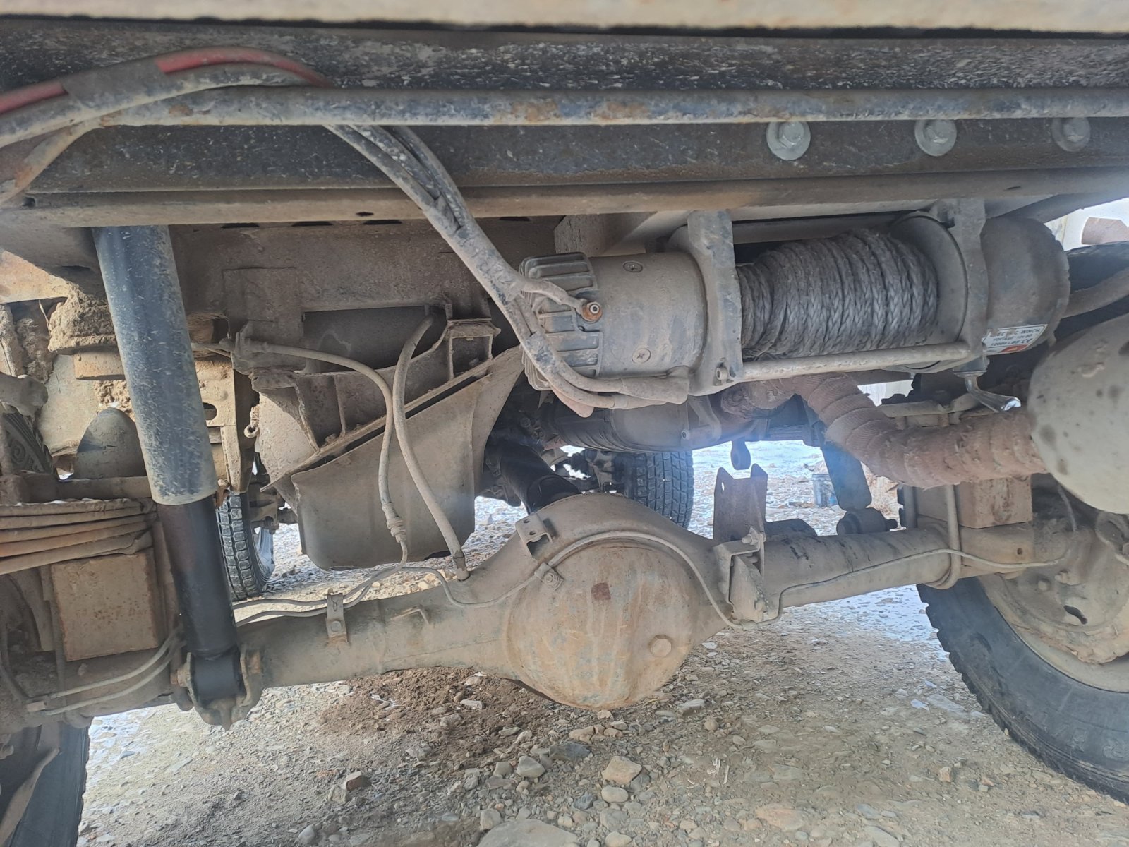

Владимир stariy Опубликовано 3 марта, 2021 Жалоба Опубликовано 3 марта, 2021 07.12.2020 в 10:01, Lekar сказал: @михалыч алт вот как поустанавливаешь раз 50 за поездку так идея и перестанет нравиться. Кроме этого для лебедки надо два квадрата для крепления, один лебедка прекрасно сворачивает, не рассчитан он на боковые нагрузки, а деревья сперед очень редко растут, все больше сбоку. @Мишаня* вряд-ли поставишь в задний свес, слева баки мешают, справа глушитель и турбина. Без роликов меняющих направление скорее всего не обойтись. Возьми кусок трубы и попробуй через него спереди увидеть запаску. Если сможешь, то так трубу и прокладывай, по ней трос и пойдет, а дальше на входе и выходе скорее всего ролики и клюзы придется ставить, чтоб направлеление нужное выдержать.

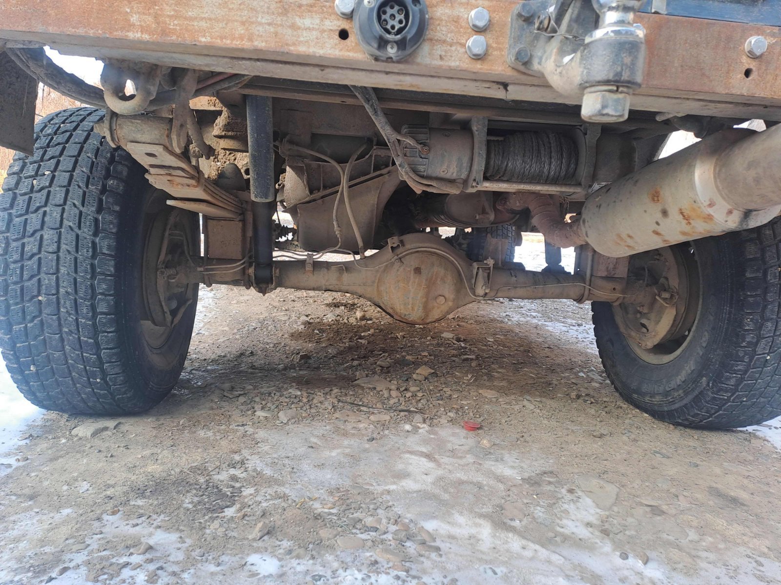

Мишаня* Опубликовано 27 декабря, 2023 Жалоба Опубликовано 27 декабря, 2023 Поставил лебедку назад, тянет вперёд, при желании через блок можно тянуть назад, кто что скажет?
михалыч алт Опубликовано 27 декабря, 2023 Жалоба Опубликовано 27 декабря, 2023 @Мишаня* Отличное решение. И не тянет перед к земле.
