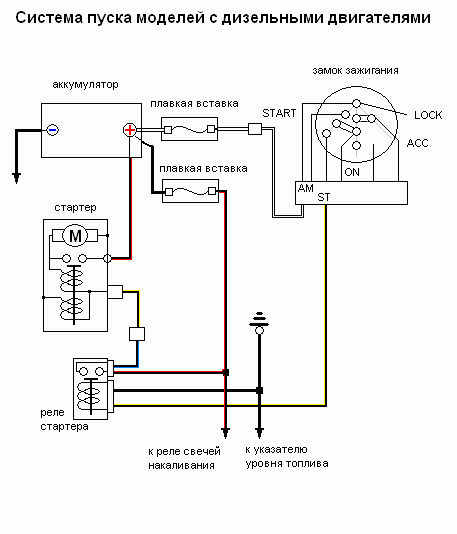

Все привет. Не могу понять. На схеме пуска провод плюса идёт от замка прямо на реле стартера. Но ведь где то должно стоять реле или ещё что то , что не даёт завести машину если селектор передачи стоит на скорости?
Везде публикуется только такая схема. Она ,наверное , для механики. Я попробовал кинуть от замка напрямую, так она на скорости заводится.
Для того, что-бы нельзя было завести на скорости нет электронной защиты. Есть (ну или должен быть, его обычно выкидывают) тросик от селектора на замок зажигания. То есть механическая защита, а не электрическая.

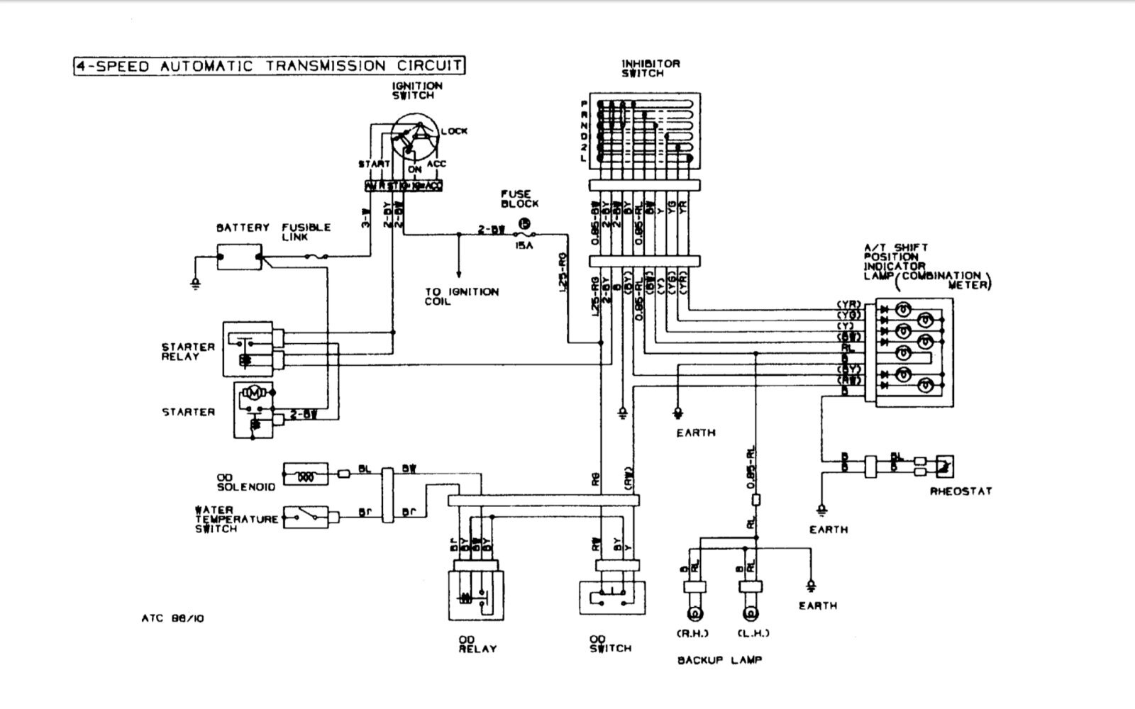

Не знаю где ты в легионовской книге смотришь,  но там точно есть. Отсканировать не могу, она на работе, но вот дома есть электронные схемы. вот тебе кусок, разбирайся.
Если не работают контакты блокировки стартера в ингибиторе, то можно сделать свою схему. От контактов "Р и N" через диоды подключить реле блокирующее стартер. Получится, что стартер можно включить только в положении парковки или нейтрали. Сложного ничего нет.
