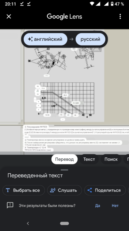

Столкнулся с прогревочными оборотами на своей Делике, никто не регулирует автомат прогрева по мануалу. Я объездил всех топривщиков у себя в городе и всё как один говорят, что прогрев настраивают на глаз (и у каждого своя технология) и никто не может ответить (или не хочет) куда вставить щуп для замера размере ТА, а всё эти размеры ТА в умной книге по их словам просто чушь! Так вот хочу разобраться раз и навсегда как регулировать автомат прогрева по мануалу (так как задумал японский инженер), а не по супер технологии Дяди Васи с соседнего гаража. Суть вопроса вот в чем - где конкретно производить замер размера ТА выщитаного по формуле? В моём случае винт регулировки угла опережения впрыска всегда касается плунжера термостата даже если его практически полностью выкрутить и где производить этот замер вообще не понятно.

Спасибо на глаз не нужно! Нужно как в книге написано, на глаз я и сам регулирую, но внутренний голос подсказывает, что нужно попробовать как в книге написано! Ведь от автомата прогрева зависит не только прогревочные обороты, но и угол опережения впрыска на холодную, от которого в свою очередь напрямую зависит угол впрыска на горячую! Хочется для внутреннего успокоения сделать "по заводу" и посмотреть на результат! Вот одно остаётся загадкой где мне замерить размер ТА.
