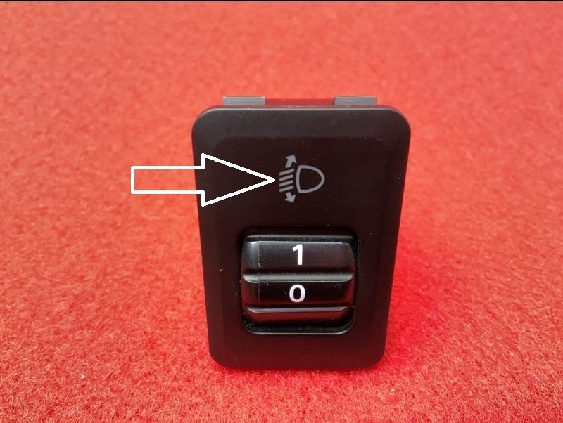

Полковник Опубликовано 13 марта Жалоба Опубликовано 13 марта Форумчане всем доброго времени суток! На моей булке 2006 г.в. (бензинка) штатно установлен корректор фар (очень полезная функция), так вот перестала собака сутулая работать. Мало того, на приборной панели при включенном ближнем свете фар горит контролька включенного дальнего света, а включаешь дальний и контролька гаснет как будто включён ближний. В дороге постоянно путаешься, слепишь встречных водителей. Понимаю, что редкая функция на наших авто, потому как не нашёл обсуждений по этой проблеме на деликах вообще, но может кто-то знает куда рыть надо. Сам не электрик, однако под чутким руководством вполне обучаем азам. Буду признателен любой информации способной помочь с этой проблемой. Цитата

KlimCD Опубликовано 13 марта Жалоба Опубликовано 13 марта (изменено) @Полковник Тогда, задам чуть сложнее вопрос, с Вашего позволения. Если корректор выкрутить в крайнее положение (max вверх фары и min вниз фары). При этом индикация "дальнего" на панели будет гореть(при включенном "ближнем"? Изменено 13 марта пользователем KlimCD . Цитата
Полковник Опубликовано 13 марта Автор Жалоба Опубликовано 13 марта Нет, ни чего не меняется. При включённом Ближнем горит индикация дальнего не зависимо от положения корректора. Цитата

KlimCD Опубликовано 14 марта Жалоба Опубликовано 14 марта @Полковник Александр, меня вчерась сходу по телефону сразу спросили две вещи: 1. Висят ли какие-нибудь ошибки по Самодиагностике (первый pin колодки самодиагностики = на массу и посчитать мигания) 2. Горит ли у электрокорректора лампочка подсветки при включении света (без разницы, габарит, ближний, дальний) Ну, и сходу "приговорили": Некорректная работа блока ETACS. Взали сутки на "подумать". Вот такие новости. Цитата
Полковник Опубликовано 14 марта Автор Жалоба Опубликовано 14 марта Ребята спасибо за ваши ответы и участие в поиске проблемы. Машину поставил в гараж и теперь только через неделю до неё доберусь. Далее из прочитанного понял, что необходимо проверить: 1. Провести самодиагностику 2. Посмотреть горит ли подсветка у электро-корректора. Цитата

Полковник Опубликовано 15 марта Автор Жалоба Опубликовано 15 марта Подсветка на электрокорректоре работает, ошибок на диагностике нет. Машину не топил, броды не преодолевал. Через неделю полезу замерю напряжение на фарах, а для начала посмотрю приходит ли напряжение на сам корректор. Потом уже буду остальные манипуляции проводить. Мне только не понятно почему контролька на приборке не правильно горит? Цитата

Полковник Опубликовано 24 марта Автор Жалоба Опубликовано 24 марта Докладываю, победил я сегодня корректор фар. Как говорится дело были не бобине, кое кто сидел в кабине. Если коротко, то я в начале почистил все точки массы под капотом и потом проверил все предохранители под капотом. Предохранитель N1 (дальний свет фар 10А) был перегоревшим. Заменил его и всё заработало. Что характерно, дальний свет фар при этом работал, переключался. Теперь чешу репу, что могло стать причиной перегоревшего предохранителя? Какая то причина должна же быть. 1 Цитата
михалыч алт Опубликовано 25 марта Жалоба Опубликовано 25 марта @Полковник На свет предохранитель 10а мало. Нужно как минимум 15а. Поэтому и перегорел. Цитата
