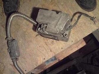

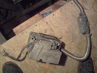

Привет!Вопросы по Вебасто...Давно валяются 2 "водных"дизельных и хоцца одно из них воткнуть в Делику так сказать "на всякий случай" :rolleyes:,а они бывают! .Одно снял(не я) с Ауди 100 С4,в составе самого блока с обрезанным электрокабелем,насосик топлива и панелька управления.Второе снято мной с битого Спринтера CDI.я только разъеденил разъём на блоке,отсоединил шланги воды и топлива и...всё!Проводка вплетена в основную,управление-на панели управления печки-не удалось отделить...Вроде насос в самом блоке,т.к. питание было тупо тройниками врезано в топливопроводы.
Как примитивно,без прибамбасов запустить ЭТО?В смысле электрики....мож какая схемка есть?попроще-типа "ВКЛ-ВЫКЛ"(в спринтере кстати так и было)Там вроде 4 проводка в кабеле и что-куда без понятия и как их прозвонить или по цветам мож кто знает....

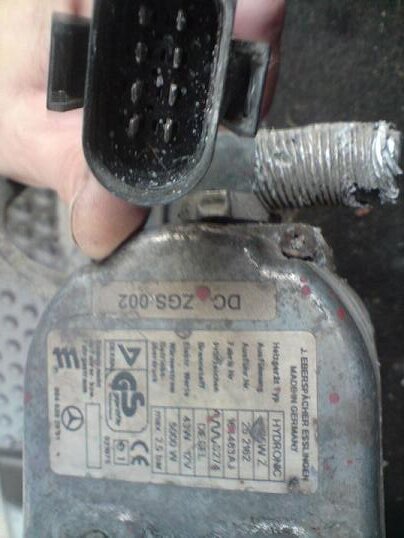

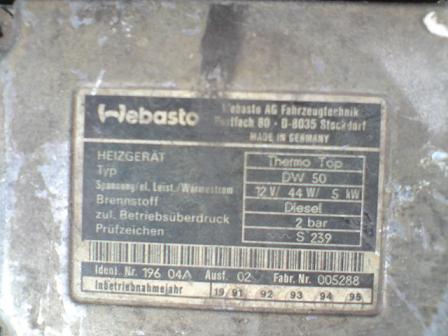

На них написано что-то вроде WDB46, D5W.....
Про Ауди пока не скажу, а вот со Спринтера скорее всего у тебя не Webasto, а Ebershpaher Hydronic.
На Спринтеры именно они ставятся, за левой фарой.
И у них это догревалка, то есть работает при запущеном моторе, водяной помпы своей нет, таймера тоже, но это мелочи, решается быстро. Разъем овальный на 8 контактов?

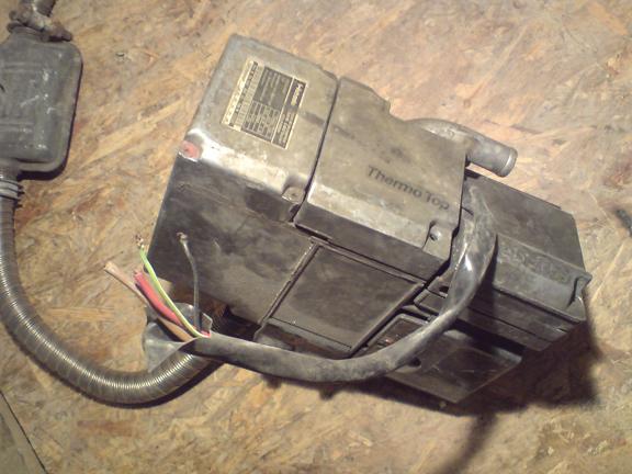

Дааааа,от Ауди как мин в 2 раза больше по размеру,а мощность та-же))))...с него выходят 4 провода:толстые -коричневый и красный и тонкие-чёрный и белый с зеленой полоской.
От Спринтера-модель D5W Z...

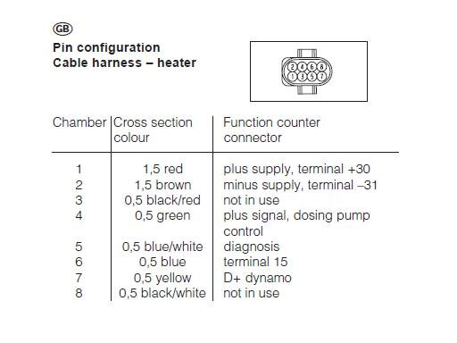

Итак, D5WZ:
1 и 2 это плюс и минус.
4 питание топливной помпы, второй провод на массу.
6 и 7 на плюс через кнопку.
8 на циркуляционную помпу ОЖ, но они могут быть и не подключены.
5 диагностика.
Про DW50 пока не нашел. Общий вид сфотай.
Я имел ввиду выход 3 шести контактного разъёма.Провод чёрного цвета.По эл.схеме- контакт датчика наружной температуры. Второй контакт датчика-выход генератора.Т.е,при выкл. зажигании аппарат работает как предпусковой,а при вкл.-как догреватель.

В этом гидронике своей помпы нет, а вообще в спринтере она висит на шлангах около вакуумника.
ОЖ циркулирует за счет водяного насоса двигателя, через догревалку и печку в торпеде.
Топливный насос импульсный, висит под брюхом, сколько импульсов - столько топлива, задают их мозги, они нам внутри стоят.
Обратки нет.
6 и 7 на плюс через клавишу.
Топливные насосы разные, нужен тот, который для этой печки.
Номер по каталогу Эбершпехер 22 4503 00 00 00
Номер по Мерседесовскому каталогу 000 478 22 01, можно заказать там, где продаются запчасти на спринтеры.
У этой печки два режима, прогрев (5 Квт) и поддержание (2,5 Квт).
В режиме прогрева расход солярки 0,6 л/час, потребление около 40вт. (При старте около 100вт.)
В режиме поддержания расход солярки 0,3 л/час, потребление около 15вт.

Да, и еще: Gena-PL и ark - у вас разные Вебасты, хоть и обе Термотоп, и черные провода разные :-)
Так, теперь про вебасту Gena-PL
Провода: Коричневый масса, красный плюс, черный плюс на включение вебасты, можно кнопкой или таймером, зелено-белый на катушку реле включения салонного вентилятора.
Топливный насос там внутри, шестеренчатый, да еще отсечка топлива - электромагнитный клапан, поэтому и обратка есть. Причем насос смонтирован на валу встроенного вентилятора.
Такая схема применяется на отопителях более крупного класса, с регулировкой производительности.
И водяная помпа тоже внутри.
Я имел ввиду выход 3 шести контактного разъёма.Провод чёрного цвета...
Как мне объясняли, когда ставили подогреватель, назначение этого датчика наружной температуры - поддержание температуры охлаждающей жидкости в определённых границах. Например, чтоб вода не замерзала. Этот провод можно использовать для альтернативного управления подогревателем - пока на него подано питание подогреватель непрерывно работает (до срабатывания защиты от перегрева).

О, даже описалово от неё нашел на немецком, pdf, полтора метра весит.
А точное название её: "Webasto Thermo Top T DW 50"
