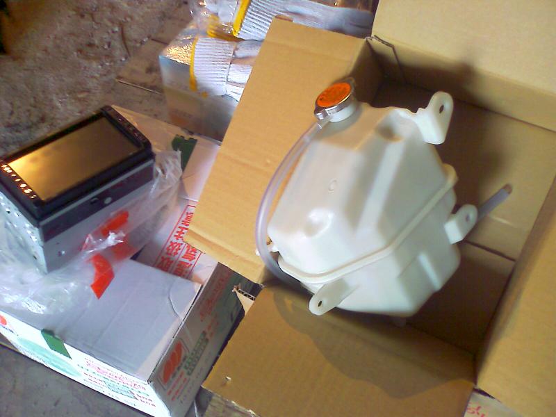

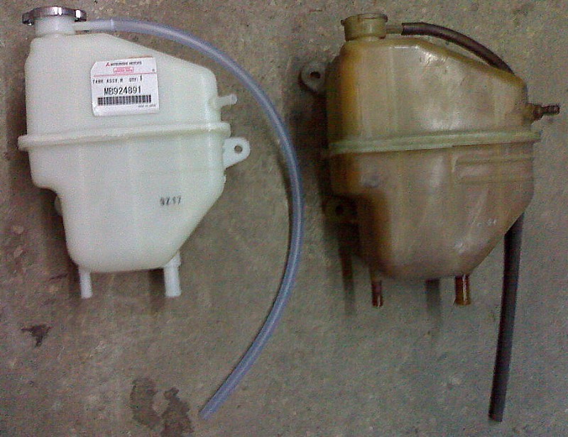

Поменял сегодня расширёк. На фото новый и старый.
Совет тем, кто будет менять: При постановке на место нового бачка, гораздо удобнее сначала надеть на него нижние шланги и поставить хомуты, отогнув бачок на место, где стоят батарейки, а затем прикручивать его болтами, нежели сначала прикрутить бачок, а потом иметь секас со шланчиками. Заодно упрощается следующий (возможно) демонтаж: открутил бачок, отогнул его в сторону и снимай шланчеги.
Кстати, на старом бачке стоит пароотводный носик металлический - делал сам, отстоял 3 года, держит. Бачок менял по причине трещинки во впадинке и конченой пробки. На новом бачке отлично видно уровень ОЖ через стенку.

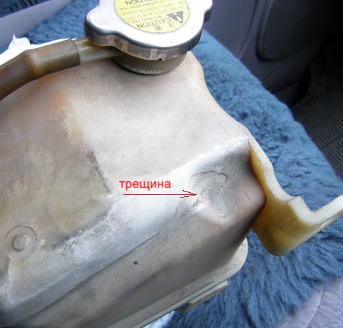

Я не как не пойму про трещину во впадине, фото в студию можно (впадины и трещины) у меня бачек хоть и в плачевном состоянии но трещин нет и держится не на всех болтах, переднего нет, пытался закрутить но что то дырки не сильно совпали в ушах бачька и кузове, может по этой причине и нет трещин ?
Garre_kiv, наверное у тебя давления нет в системе, поэтому бачок до сих пор целый. Пшик есть при открывании пробки?
ЗЫ. Завтра будет фотка впадинки.
Обещаная фотка:
Изменено пользователем aleexx
Спасибо, не надо! Игорь, ты же модератор. В этой теме фотки впадинки уже были.
