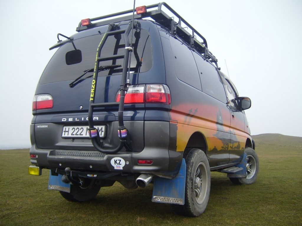

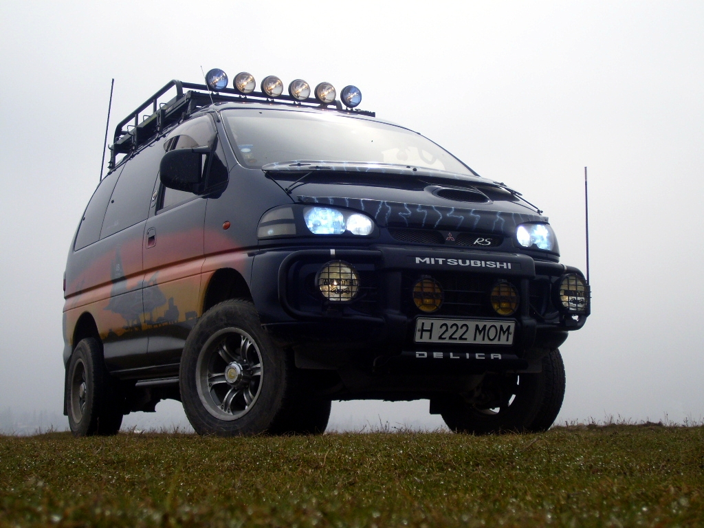

В продолжение темы,перекрасил всё навесное в чёрный цвет,до этого было всё аляповато и сильно отвлекало от рисунка,труднее всего было с алюминиевыми конструкциями(багажник,стойка люстры,лестница)их перед тем как красить,надо загрунтовать,лучше всего для этого подходит грунт на эпоксидной основе,в моём случае грунт фирмы"RM"называется"EROXY"он обеспечивает лучшую адгезию грунта к алюминию.Да пока не забыл,кто будет красить алюминий или дюраль,перед тем как наносить грунт,металл надо прошкурить,но самое главное без воды,только на сухую!
Красил акриловой матовой краской опять же "RM",сначала дал 2 слоя,потом после предварительной просушки,стал наносить "крап",для чего?Ну во первых смотрится получше чем просто матовая поверхность,ну а во вторых своеобразная хитрость,при последующих сколах и царапинах,есть возможность тамповать или закапывать дефекты,без потери внешнего вида.Вообщем ушла неделя работы,литр грунта(100 у.е.)и 1,5кг краски(150у.е.)ну а судить о том что вышло,Вам.
Забыл вложить фото "крапа"
Ну и как всегда просто нравится фото....
Брызговики не в тему. Я бы поменял. А так всё суперски!!!
Брызговики знаю что не в тему :blush: ,раньше были в тему,без аэрографии и при старой раскраске навесного....в начале темы есть фото.....а сейчас думаю найти чёрные....или с транспортёрной ленты сколхозить......
