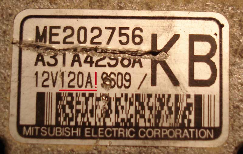

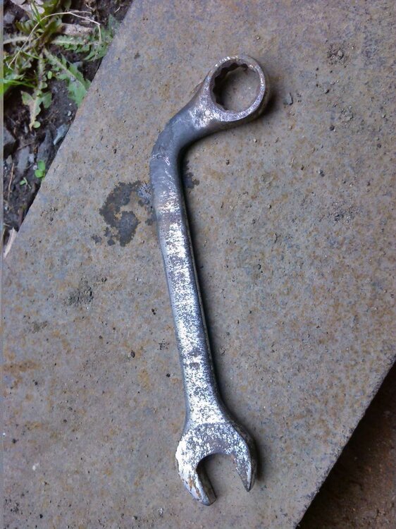

махнорыл Опубликовано 22 декабря, 2010 Жалоба Опубликовано 22 декабря, 2010 А вот с мщностью генератора мне повезло... 120А Круто! (Добавление) Да, сообразили, конечно инженеры Mitsubishi, как испортить жизнь тому, кто захочет снять генератор... Все время, пока я веселился, с этим делом, я вспоминал, как просто снять щеточный узел, вместе с регулятором на Бошевском генераторе. Там всё это дело крепится двумя винтами к задней крышке генератора, и снимается за 5 минут. Так что при всей моей любви к Делике, приходится признать, что когда для устранения залипания щётки приходится разорать полмашины, это откровенный косяк Писал всё это сочинение для того чтобы облегчить жизнь тем, кто решится взятся за это дело. спасибо тебе
