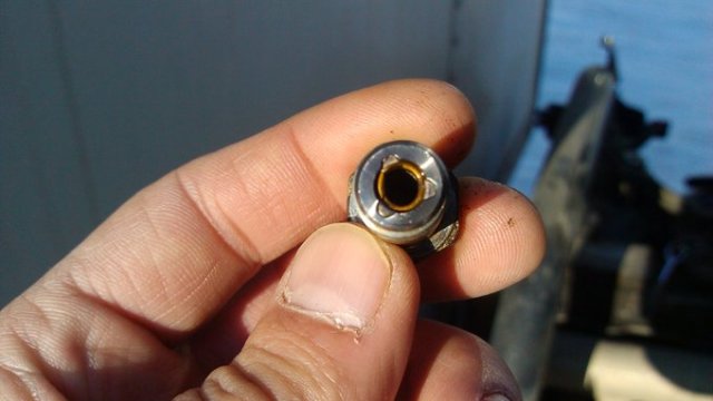

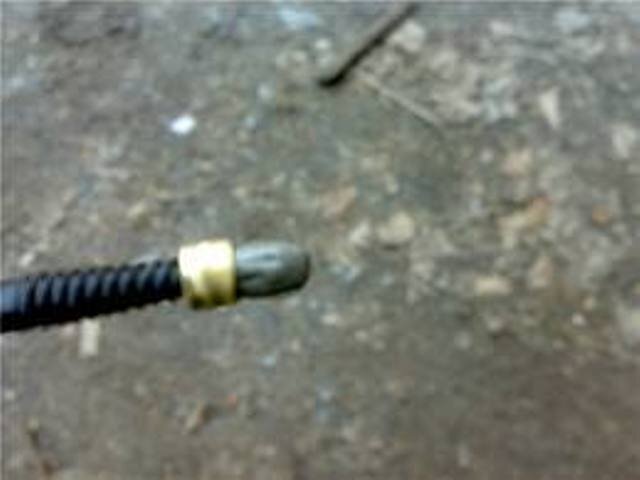

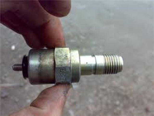

Просто выложу первые попавшиеся в нете фотки клапана и сеточки

смотрите сами, 1. 4д56 .2. 4м40 элек. 3 электро клапан, 4м40 ,все имеют сетки.
