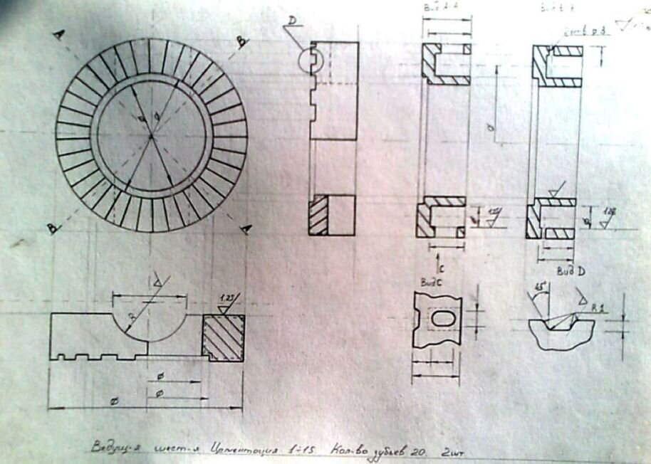

Если у кого есть желание поставить ЛОККУ... думаю изготовить себе в передний и задний мосты... чертежи готовы. осталось проставить точные размеры и в производство... так вот нужны точные размеры дифов. если кто поможет скидка при заказе 30% цена будет около 20тр
