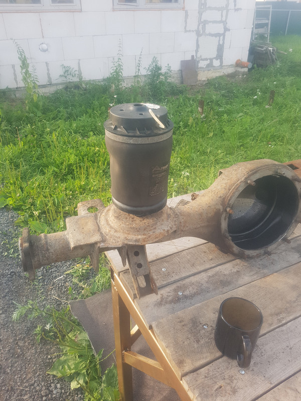

У Андрея нашел редуктор под ремонт. Дело за малым,найти сам мост 9" без редуктора.
Изменено пользователем Яков77
Выточить шайбы регулировочные хочу. Уж слишком дорого получается покупать. Токарь мне может все сделать по несколько комплектов. Вдруг кому понадобится.
MB 569391 размеры шайб (толщины) есть у кого?
MB 185351 Выяснил.  10шт. 1,37 + шаг 0,03 до 1,64

Вот ссылка,все сделал именно так.Получилось.
https://pajero4x4.ru/bbs/phpBB2/viewtopic.php?t=58328
Редуктор полностью перебрал,заменил все подшипники и сальник.Отрегулировал. Будет кроме рессор еще и пневма.
