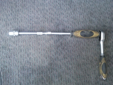

post-2465-0-51298200-1310355742_thumb.jpg вот таким ключом открутил хитрую гайку ТНВД без особых проблем,(Только сначала Вставляем головку с удлинителями(их общая длинна 26см.), а трещотку цепляем когда голова уже на гайке). Нижнюю гайку этой-же трещоткой с головкой 14
