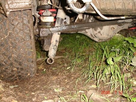

для vol и тебя к вопросу о нужности кузовной (увеличенный диаметр!!!) шайбы к случае использования задних сафаревских амортов.
пост 298 стр.15 фото и описалово от автора serg24 (спасибо земляку за наглядную картинку)
