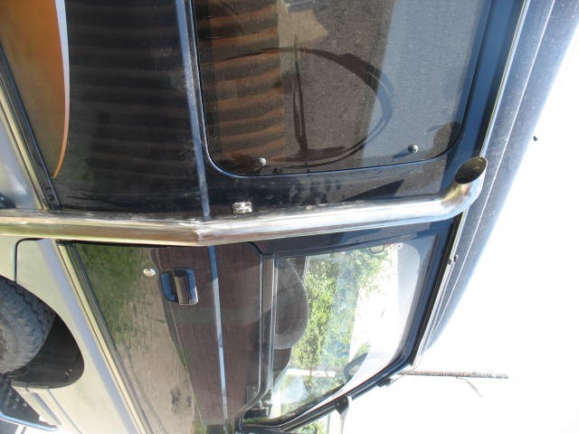

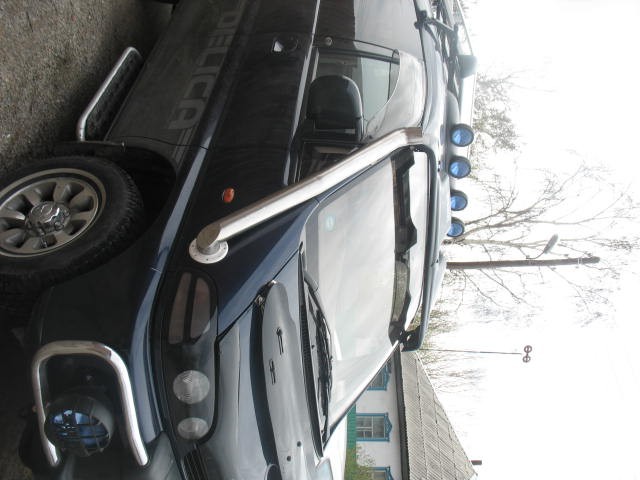

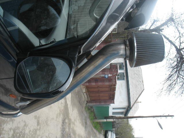

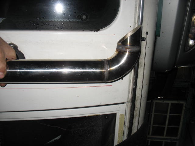

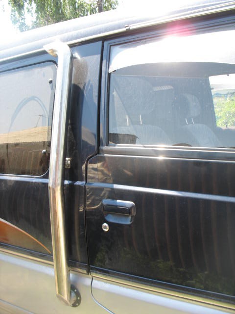

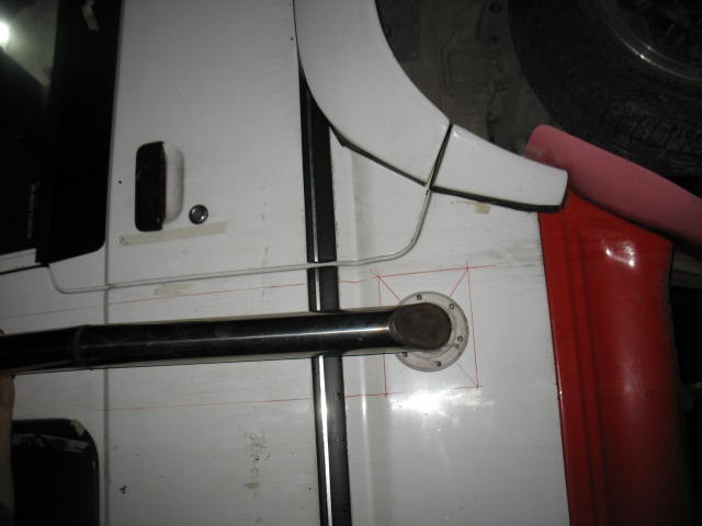

У нас DILER наладил производство и установку шноркелей из нержавейки (см. фото)...
А рифовские изделия очень слабоваты - в руках вертел - сравнивал.. даже с местными "поделками" - очень уступает в качестве!
Нечто среднее между барной стойкой и ливнёвой трубой....
ИМХО о вкучах не спорять. НО я подобное видел и из канализационных труб... Смотрится к стати также. ( зато в разы дешевле)
Да я не про вкус - а про наростающую подтему о прочности...
А так - каждому - своё...
ПС: часто тут (на форуме) да и ваще - крутятся темы: "Красиво или практично".... эт из той опреры! ИМХО
А вот когда и то и то - тут "решпект и уважуха"
и я свой пост с фотками кинул для пополнения колекции и возможных решений...
А я высказал своё мнение о подобных решениях ;)
2 SHERIFF
какова цена из нержавеки на булку?
внешний вид не обсуждаю, каждому свое, кстати видел из труб намного хуже. вопрос про сечение трубы, и изгиб возле крыла, почему так узко получилось? мне кажется что сечение трубы уменьшено более чем в 2 раза?
