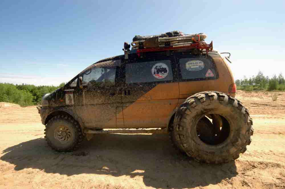

Друзья-товарищи,помогите советом,возвращался с погебей,прикинул тут себе колеса одни,не большие,пилить в принципе не много,без лифта должны влезть,вот собственно и фото.Или мож что по больше присмотреть?
Ну и мнения конечно же

Дмитрий(Delicaвод),подскажи плиз какие у тебя колеса на фото(размер)и лифт.Кастор уводил или нет?

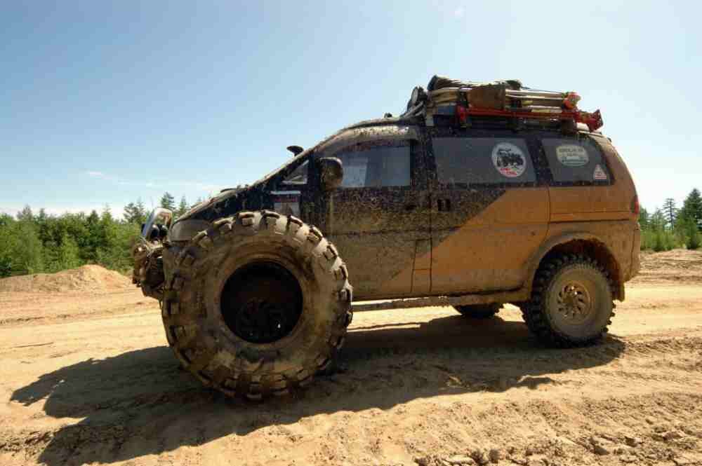

Да, колесья 35 сим5екс,высота 91см.Лифт спереди на торсионах(балку не отрывал)свзади просевшие 2дюйма пружины.вот и фсё))Остальное дело сделала балгарка!
Дмитрий(Delicaвод), На пальцах не расскажешь как болгарка сделала дела в районе передней двери? Досталось ли двери и чем усиливал спиленное? Сам сейчас хочу заняться выпиливанием (лифт 4", зад ОК - перед при крено-поворотах цепляет). Допилил до двери - думаю как дальше.
sanchocs, пасмари в Диминой теме, -"монстрострой", тама есть фотки. ну а вот как я вырезал http://photofile.ru/users/stahh/96236021/ гудрич мд 33" 12.5, на дисках 15, 8.5 -28 лезут без всякого лифта. Еще совет, если будешь пилить, то важно уходить в глубь, до корпуса подставки для ног, сама кромка двери не так важна, т.к. колесо уходит за кромку внутрь при поворотах. Если бы я сразу так сделал, то мона было бы и 35" воткнуть без лифта.
Да,дверь я тоже резал,прям сколько можно было,сварил в стык сваркой акуратно,всё отлично держится,не рвется(если не порвалось у меня,не порвется ни у кого),когда у меня стояли 33 колеса,я даже немного крыло оставлял,ничего не цепляло,поставил 35(с тем же выносом что и 33)цепляло чуть чуть пры повороте,но когда вынос стал -75(был -25)колесо ажв дверь уперлось!Но я выпилил так,что с таким же выносом 36 колеса влезут не задумываясь!!А в зад и 37 думаю влезут.
Дмитрий(Delicaвод) ,а кастор то уводил при 33 колесах? У меня вопрос вот в чем,проставка под шаровой у меня 25мм.,торсы накручены,стоит 31.Ребро загнул,крыло подрезал на1.5см.
-колесо проходит в притирку(диск -14)хочу поставить 32 на тех же дисках-какое решение подскажешь? :blush: Да,кастор я не уводил.
Изменено пользователем Слава65регион
Нет,кастор я не трогал,но у меня резина была шириной 10,5!У тебя наверное 12,5?вынос был -25.Лучше немного доработать,чем пересаживаться с болшего на меньшие!ИМХО
Пы.сы.Не переживай,еще сезон,и готовь место в мастерской,чтобы 35 корячить)))Для делики оптимал 35!
Нет,у меня 31*10,5-Yokogama,а планирую 32*11,5-All-Terrain на тех же (-14) дисках.Я с тобой согласен,-да на 35 смотрится и проходимость ОК!Но столь глобальные переделки
требуют оч. много времени,по этому разгон буду брать потихоньку,вот начал с 31,далее32,а если и этого мало будет ,тогда нуна лечиться(так как это уже диагноз)или прочь смятенья и сомнения брать болгарку и...,но до этого надо дорости :lol:
