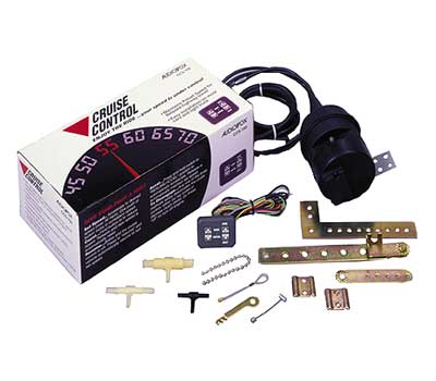

Profister Опубликовано 5 октября, 2009 Жалоба Опубликовано 5 октября, 2009 В наших краях это делается так. Покупается конструктор за $87: http://www.audiovox.com/webapp/wcs/stores/...7&langId=-1 и ставится: http://www.delica.ca/forum/installed-cruis...ighlight=cruise
Befs Опубликовано 5 октября, 2009 Жалоба Опубликовано 5 октября, 2009 (изменено) Я на эту модель тоже глаз положил. Если на ебае пошерстить, не покупать, там цена повыше малость, но отзывов много, подавляющее большинство положительные. Есть только вопрос, а зачем нам использовать датчик скорости, устанавливаемый из комплекта, когда есть свой, надо только на него вцепиться правильно. Изменено 5 октября, 2009 пользователем Befs
