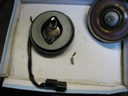

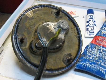

YuraonDelica Опубликовано 16 июня, 2008 Жалоба Опубликовано 16 июня, 2008 А у меня проводок от одного переднего вентилятора отгорел Кто знает что терь делать, и как снять его в случае чего. машина с кенгуром шамоник. Посмотрел, не понял с чего начинать... Скорее отгнил,а не отгорел,у меня именно так было! Я снимал вентиляторы,разбирал корпуса методом развальцовки и припаивал к щёткам припоем для пайки медных труб для сантехразводки(в нём серебро и от нагрева не плавится так как обычный)
Roxer Опубликовано 16 июня, 2008 Автор Жалоба Опубликовано 16 июня, 2008 А я вчера разобрал один, и чуток погнул ротор. Он там плоский, тонюсенький. Потом так и не смог сделать чтоб он не шаркал. Короче движку пипец...
YuraonDelica Опубликовано 16 июня, 2008 Жалоба Опубликовано 16 июня, 2008 Вот ещё фото-чем химичил видно на фото!

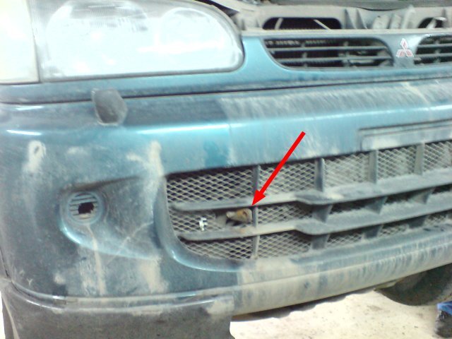

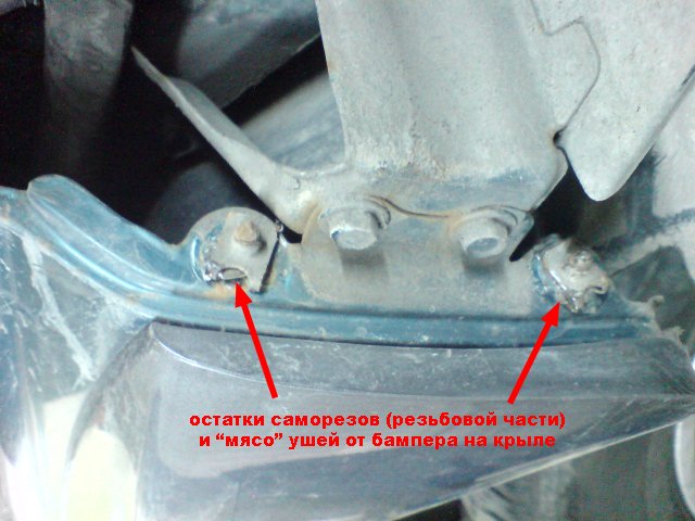

ГАНС Опубликовано 26 мая, 2009 Жалоба Опубликовано 26 мая, 2009 (изменено) У меня отгнили под кореннь на обоих вентиляторах провода, причём внешне держались (дёргал через решётку пинцетом), потом снял правую фару её снимать легко и долез до разъёма, питание приходило, подёргал провода посильней и они оторвались. Снять бампер не смог, мне "крупно повезло" бампер фиг снимеш без последствий, поэтому пришлось найти более простое решение проблемы. Вобщем, чтоб не мучаться поперекусывал сетку напротив вентиляторов с 3 сторон (с боков и сверху) отогнул , зачистил контакты - лепёшку к которой приходил провод толи от пластика, толи от затвердевшего герметика посредине какраз отковыривается метал. Кислота паяльник и усё. припоял, замазал силиконовым герметиком, подогнул сетку на место. Особо ничего и незаметно, усё работает. Изменено 26 мая, 2009 пользователем ГАНС

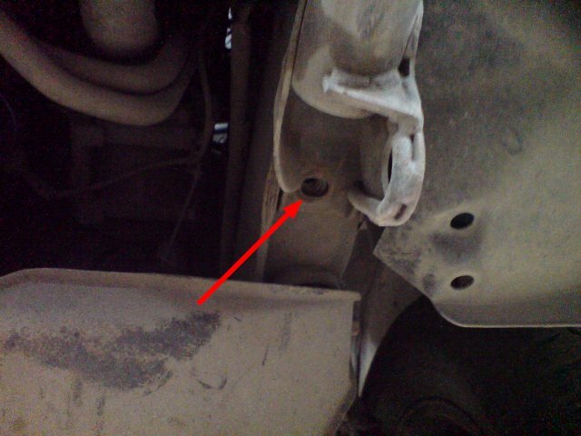

-=MAXDIE=- Опубликовано 27 мая, 2009 Жалоба Опубликовано 27 мая, 2009 Ну, для начала, чтобы ответить на вопрос темы, нужно: 1. Определить сдохли моторчики вентиляторов кондиционера или нет (чтобы принимать решение о снятии бампера и замены/восстановления или использовать "ленивый" способ, описанный выше ГАНСом). Сделать это можно путём подачи 12V (через сетку) непосредственно на клеммы моторчика, предварительно их зачистив. Но как показывает практика, если автомобиль не новый или практикуются постоянные водо- грязепогружения, то коррозия (в виде зеленоватого окисла меди) проникает очень глубоко и дочистить до металла практически не представляется возможным. У меня, например, был именно такой случай и тут вердикт только один – снимать бампер со всей байдой. 2. Если в п.1 принято решение, что сколхозить ничего не получается, нужно снимать бампер. Эта весьма неприятная процедура уже была ранее описана у нас на форуме. Единственное, с чем не соглашусь с автором, так это с тем, что процедура "Делов на 30 минут". "Делов" будет, как карта ляжет, а точнее от степени закисания боковых саморезов, держащих уши бампера в районе крепления к крылу (за подкрылком). В большинстве случаев получается "не повезло", т.е. вот так: Всё это происходит от идиотского (что странно для японцев) крепления бампера к крылу через вставки, которые при закисании проворачиваются и срезают или уродуют ухо, саморезы при этом обламываются: Думаю, стоит дополнить фотками текстовое описание снятия "морды" для получения более полной картины. Использую тут частично описание DOLAX отсюда. 1. Снимаем переднюю защиту (будет удобнее и виднее). 2. Кенгур - Ныряешь под морду, там увидишь в конце кенгура два болта М17 которые заворачиваются в раму снизу. Может быть еще и третий с правой стороны, со стороны двигателя, а может и не быть (показано, где он есть) Отсоединяешь противотуманки (если они есть). Подлезть можно, отогнув подкрылок или лучше, окрутив держащие его и мешающие саморезы в неудобных местах (ещё пригодится снимать бампер). Потом по центру решетки, которая в бампере, справа и слева ищешь крепежи кенгура, гайки и болты закрыты заглушками. Снимаешь их, там гайка и болт М14 на каждой стороне, откручиваешь. Кенгур падает.
PauS Опубликовано 27 мая, 2009 Жалоба Опубликовано 27 мая, 2009 сорри, понятно, что "М17" и "М14" подразумевает размер ключа под головки болтов с вероятно метрической резьбой, но как-то неполиткорректно а если уж человек лезет с инструментом в машине ковыряться, то уж на пятой гайке понимает, что в японках 80% крепежа - "на 14" и "на 17" и это хорошо! а по существу я бы добавил только про болт, крепящий бампер в центре, доступный снизу - я его искал минут пять, чуть со злости бампер не оторвал
