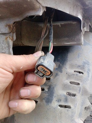

А еще нашел незадействованные разъемы:
1.- в левом крыле штекер как на вентилятор (провода красный с белой полосой и зеленый с черной полосой)post-13438-0-87796000-1371512556_thumb.jpg

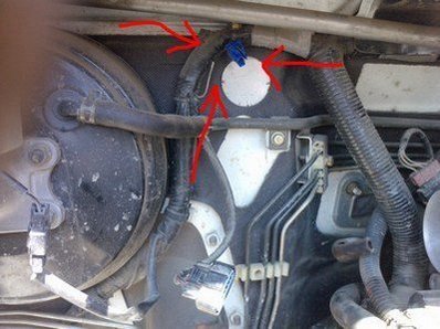

3.- за патрубком воздушного фильтра (синий разъем)post-13438-0-20656500-1371512818_thumb.jpg
Если кто знает растолкуйте пожалуйста.
