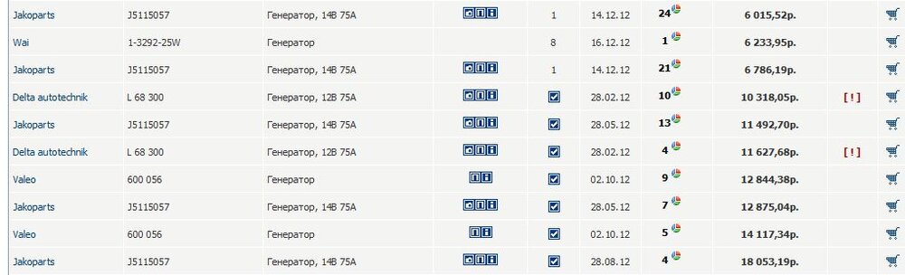

Кто знет почему у фирмы Jacoparts такой разброс в цене? из за сроков поставки? и что это за фирма такая?
Неужели генератор за 6000 рублей будет такойже как и за 18000 рублей?
Изменено пользователем Sergard
Гена на кирпич НЕ МОЖЕТ стоить 18 тыщ!!! Нае...во какое то!
типа накрутка за оперативность?
Вот и я не пойму, может всётаки jacoparts поставляет разные генераторы за разные деньги?
, нет, это одна и та же гена.
Чтоб это узнать нужно заказать два генератора за 6000 и за 18 000р и сравнить их,
я не верю что один и тотже генератор продаёться с такой разницой в цене.
@Sergard, это в любом магазине, даже у нас например! Те, кому запчасть нужна ЗАВТРА берут и в 3 раза дороже, поверь!) Ну а тем, кому не в падлу подождать 3 недели, платят меньше!
Таков рынок. Придется поверить. Это один и тот же "гена".

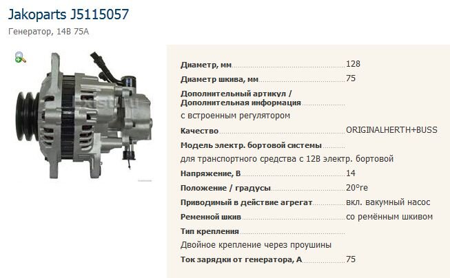

Генератор Jakoparts J5115057 пришёл из Германии, мне не подошёл, сказали ошибка католога
