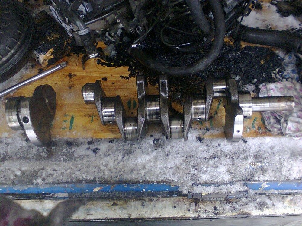

vadim66nt Опубликовано 28 ноября, 2012 Жалоба Опубликовано 28 ноября, 2012 на днях притаскивали машинку-колено пополам...был шлифован на 0.25
Sergard Опубликовано 28 ноября, 2012 Жалоба Опубликовано 28 ноября, 2012 на днях притаскивали машинку-колено пополам...был шлифован на 0.25 Страсти Мордасти =)
NikeOFF Опубликовано 28 ноября, 2012 Жалоба Опубликовано 28 ноября, 2012 лопаются из за некачественной шлифовки, мой слава богу не лопнул, перед установкой решил его отдефектовать в серьезной фирме. Выявились "яйца" ну и еще кое чего, что обьясняется только разгильдяйством токаря, пришлось покупать новый. Не экономьте на шлифовке, не доверяйте это "дяде Толе - он же на заводе токарем 40 лет работает!!!" - обратитесь в серьезную фирму которая еще и гарантию на пробег даст!

Sergard Опубликовано 22 января, 2013 Жалоба Опубликовано 22 января, 2013 А может коленвал лопаться от того что после шлифовки мотор собирают без балансировки коленвала+маховик+корзина? Я когда поменял корзину сцепления (Оригинал) Сразу ощутил вибрацию к которой потом привык. а если ещё и маховик перевернуть , да и коленвал шлифованный... у меня тоже было такое, сначала стрёмный звук стал поевляться на оборотах 2000 и выше, проехал примерно 40км и тут.... как загремело, стал смтреть в чом причина, монташкой маховик поталкал, он болтается, думал открутился, снял коробку, и вместе с ней вывалелся маховик с куском вала!!! Лопнул возле маховика! а балансировался он вместе с маховиком? Выше фото где колено лопнуло тоже возле маховика! Кто балансирует коленвал+маховик+корзина? во время кап ремонта?
дедушка Опубликовано 22 января, 2013 Жалоба Опубликовано 22 января, 2013 По поводу некачественной шлифовки: в подавляющем числе случаев КВ лопается почему-то по первой щеке или около. И еще: на форуме читал где-то (возможно, у пыжеводов) , что КВ на 4D 56 бывают 2 типов - один блестящий, другой матом крытый, серый. У большинства КВ первого типа, и в англоязычном мануале прямо писано, что ЭТИ КВ шлифовать не дОлжно! В наших же инструкциях об этом ни слова.
25diesel Опубликовано 22 января, 2013 Жалоба Опубликовано 22 января, 2013 КВ на 4D 56 бывают 2 типов - один блестящий, другой матом крытый, серый. У большинства КВ первого типа, и в англоязычном мануале прямо писано, что ЭТИ КВ шлифовать не дОлжно! Это от того у них различные методы термообработки.Упервого прочность поверхностного слоя достигается методом азотациии,у второго-цементации. При втором способе толщина слоя достигает 0,82-1,00мм.при азотировании 0,3-0,5. Потому азотированные валы и не точатся. Но это компенсируется высокой твердостью поверхностного слоя и,соответственно,бОльшим ресурсом шеек.
vadim66nt Опубликовано 22 января, 2013 Жалоба Опубликовано 22 января, 2013 (изменено) на 56-м моторе коленвал очень сильно облегчён, внутри просверлены очень толстые отверстия для снижения веса, поэтому высока вероятность поломки коленвала... но для увеличения жёсткости каждая шейка коленвала на стыке шейки с противовесом проточена с галтелью(плавное закругление без угла) для снятия напряжений в местах сопряжений...поэтому нешлифованные валы ходят без проблем... но это очень сильно осложняет жизнь шлифовщикам валов... края камня при шлифовке 56-го коленвала приходится закруглять , а потом для шлифовки других валов обратно выравнивать, а это значит, что на шлифовку одного 56-го вала размер камня уменьшается как на три обычных вала...им это конечно невыгодно и они мухлюют... галтель при этом получается незаданного радиуса и в месте между противовесом и шейкой вала возникает концентрация напряжений и вал...ха-ха бу-бух...пополам... при любом увеличении нагрузки... Изменено 22 января, 2013 пользователем vadim66nt
