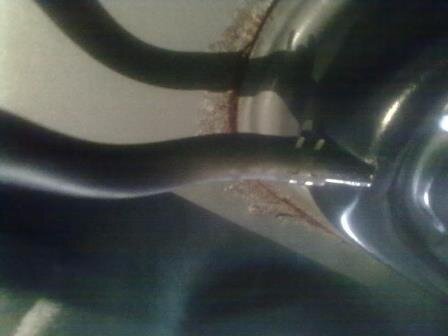

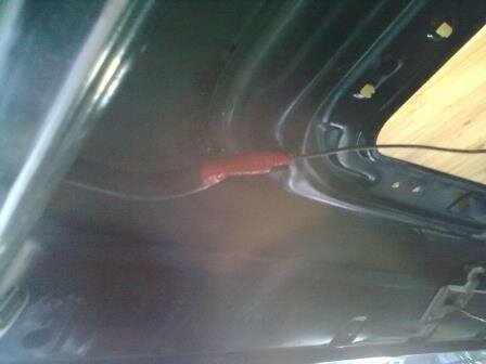

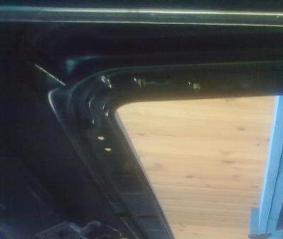

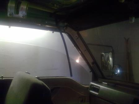

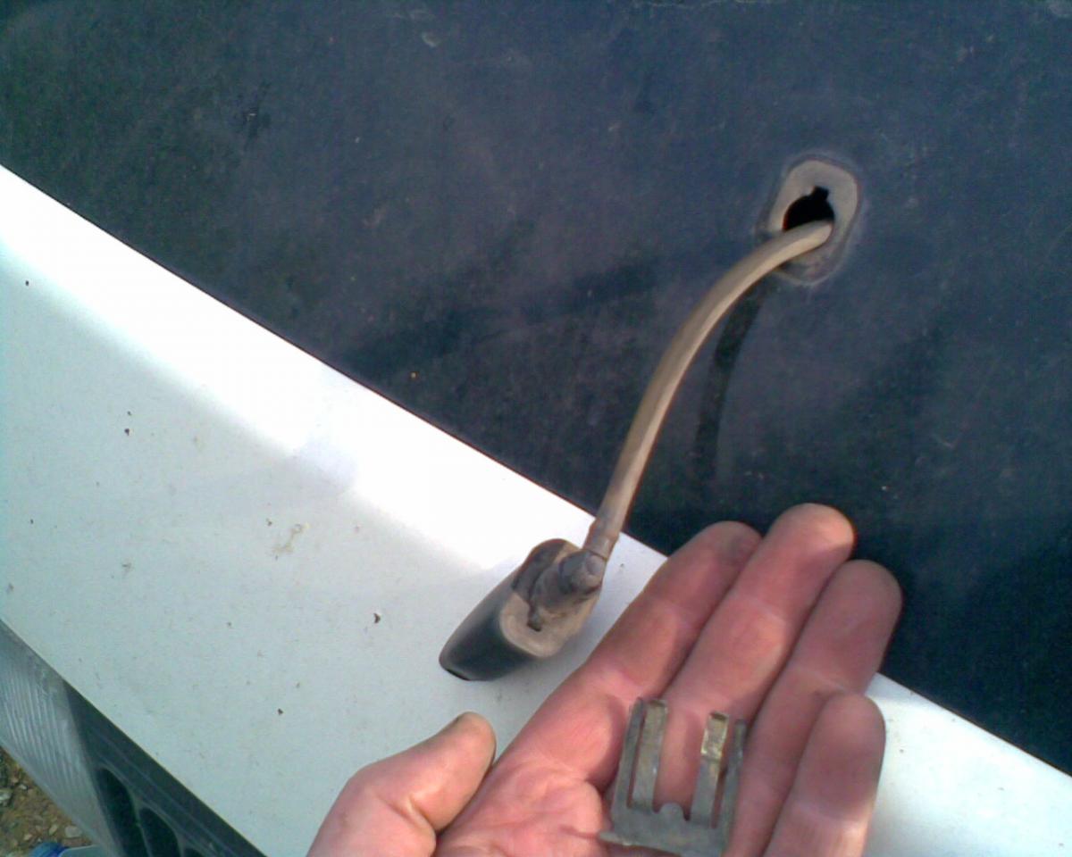

Всем привет! Парни есть у меня опыт, вдруг каму пригодится: Сразу оговорюсь что у меня 35 кузов с люком над передними местами! Так вот в этом люке есть водостоки в виде буртика по всему периметру люка и двух отверстий к которым подходят резиновые шланги, которые отводят воду в район передних фар! В верхней части резиновые шланги трутся об ребро жесткости (у меня были оба порваны! и по стойке вода стекала на пол)! искать это место надо бод передней частью потолочной обшивки! в принципе ничего сложного, этот шланг я просто обмотал изолентой все течи прекратились!!!! Прикрепленные изображения
думал про трубки,что всё нормально,даже когда длал правую сторону не обратил внимание,что торчит только гофра,а шланга то и нет в помине,только сегодня полез делать левую сторону и сдёрнув гофру меня встретила пустота!!)))))))))Так значит сырость под ногами у меня из за отсутствия этих шлангов?!
@rusha68,Если шланги отсутствуют совсем, то в первую очередь будет капать с люка. У тебя из корыта люка шланги выходят? Может оборваны внутри и поэтому течет в ноги? Если совсем нет шлангов, могу отправить бесплатно от заднего люка. Должно хватить длины. Вот только как их продеть не представляю. Они идут в стойках лобового окна. Устройство стоек такое, что не мог выдернуть провод антенны с штекером, пришлось откусить.
@СергеевСергей,А там какие то особенные шланги?С люка ничего не капает,везде сухо,а на счёт корыта пока не знаю,завтра буду производить вскрытие и оно покажет!
Вроде ничего особенного в шлангах нет. Тонкостенные эластичные. Просто зная какие г... делает наша резинотехническая промышленность, возможно будут проблемы с подбором.

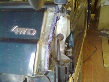

вскрытие показало и много чего показала!(((((а показало оно шланги см 40 оба обрезаны,ржавчина по периметру корыта!пока собрал из двух один шланг и при помощи проволоки продел в стойку,получилось хорошо!
Дима,а за вторым на рынок пойду смотреть! а вот иллюстрация малость
post-13338-0-18582700-1374246172_thumb.jpgpost-13338-0-22165200-1374246186_thumb.jpgpost-13338-0-78509100-1374246202_thumb.jpgpost-13338-0-84590400-1374246213_thumb.jpg
а вот так протащил и как стало выглядеть

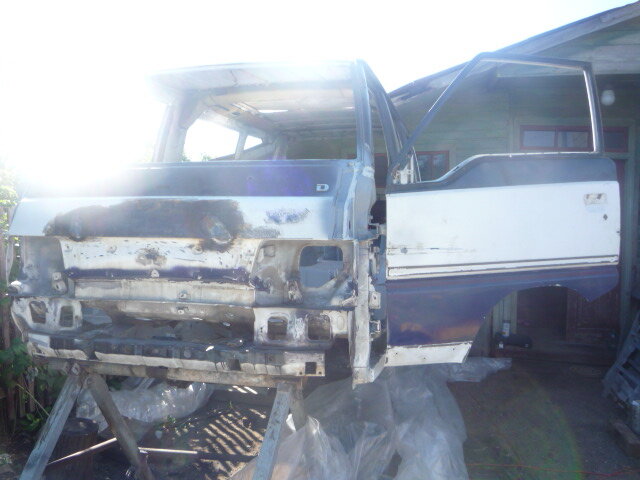

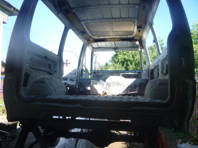

]со ржой надо беспощадно бороться.щас если получиться выложу мою борьбу :27:post-14356-0-96387600-1374297757_thumb.jpgpost-14356-0-02602200-1374297838_thumb.jpgpost-14356-0-69906800-1374297818_thumb.jpgpost-14356-0-35490600-1374297801_thumb.jpg[attachment=45954:P1060881.JPGзато можно делать чего хочешь свобода действий :27: :27: :27:
у меня тоже герметик весь высох пришлось его сдирать проходить болгаркой со шеткой преоброзователем ржи(америкосовский ржу в грунт переробатывает с 98 г пользую очень нравится)потом грунт а там новый шовный(кар систем)герметик ну и потом все под полную покраску.надеюсь сыро не будет
