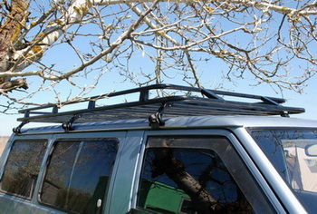

Теперь мой вариант багажника
Валерий, ты такого типа багажник хочешь? Если да, то я могу тебе его из Джокера нарисовать и по деньгам обсчитать -дай размеры.
Я примерно такой товарищу по работе чертил. Ему надо лодку возить. У него получилась плоская платформа со скруглёнными углами и две боковых стеночки. Без передней и задней поперечин. (как у тебя на втором фото) Люстру он собирается крепить ПОД передней трубой платформы (там как раз понижение крыши идёт)
спасибо. я кажется с багажником наконец то определился какой мне нужен. вырисовывается чёткая картинка в голове. а эти на всякий случай разместил. может ещё нужная мыслЯ какая нить придёт в голову!!!!.в целом его уже представляю.но нехватает небольших ньюансов.(лопата,дудки,хай джек, антена, запаска,тубус под чехол или под сетку, фонарики разные,вырез под люк, и ещё много всякой всячины).вот и думаю как это пропорционально без ущерба разместить на нём. с подачи твоей про джокеры--мы тут сами придумали несколько вариантов багажников.остановились на одном.так что скоро он будет представлен.но хотелось бы что б небыло детских болезней. максимум функциональности.но самое главное это --антивандальная система (против снятия,таккак машинка ночует во дворе в основном.вот так я вижу свой багажник.
валерий челябинск

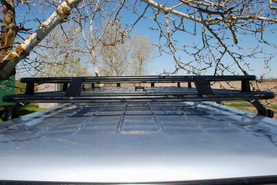

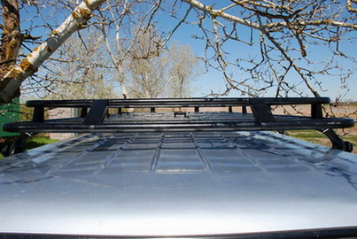

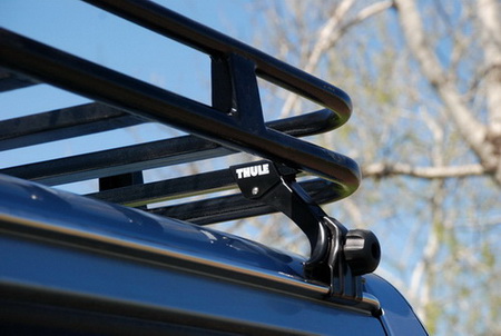

Вот наконец-то достал маляра и он покрасил стойки. Сразу же поставил на машинку:
post-5085-0-80790600-1325768206_thumb.jpg post-5085-0-07043500-1325768273_thumb.jpg post-5085-0-85266400-1325768316_thumb.jpg
Длина вышла 1750 по нижней площадке вот почему:
post-5085-0-05245100-1325768413_thumb.jpg post-5085-0-43268900-1325768433_thumb.jpg
может кто делал длиннее на короткой крыше с люком?
крепление: post-5085-0-40664700-1325768468_thumb.jpg
заодно получилась "полочка для люстры" на высокую крышу без люка: post-5085-0-28553500-1325768538_thumb.jpg

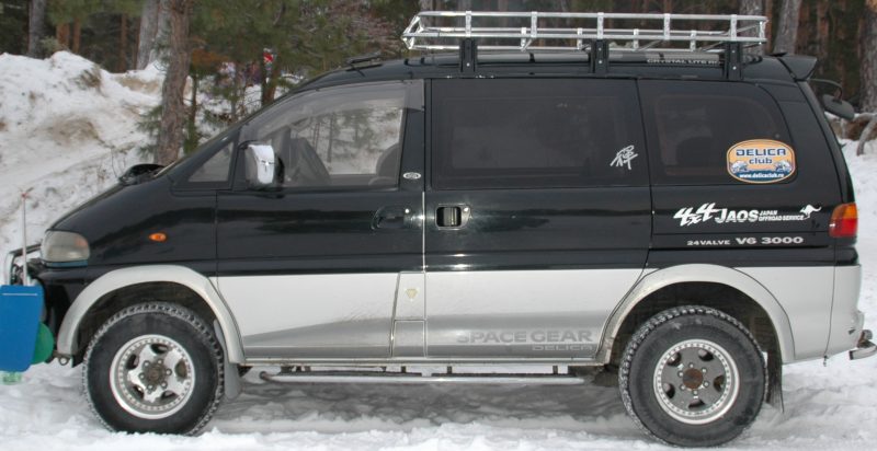

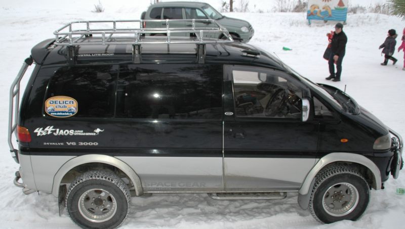

@krun1979, У тебя люк спереди есть? Какое расстояние от крыши до багажника? Можно фото сбоку машины с багажником 2м.
люка нет ,до крыши см 4-5(чуть выше TV антены)
фото смогу сделать в выходные,богажник снят,надо ставить.
@krun1979, спасибо, интересно именно как с люком люди делают длинный багажник. Приходится его выше на стойках поднимать. -не красиво. Все фотки пересмотрел вот у одноклубника амур стоит такой багажник. Фотка в теме "посадить так по-максимуму" на с. 26 есть. Интересно услышать его опыт эксплуатации люка с багажником.
Всё, понял как сделать перед багажника пониже и что бы люк открывался. Удлинил его на 150 мм и убрал проставки с передних опор. Среднюю -подрезал. Теперь выглядит так:
post-5085-0-95460200-1326548653_thumb.jpg :post-5085-0-63573000-1326548702_thumb.jpg
по-моему стало лучше, гармоничнее.

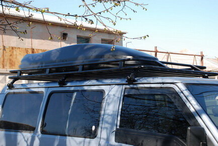

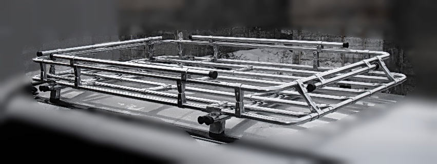

Тоже интересный вариант. Продольные трубы наверное не гудят на скорости. Только не понял насчёт верхних "перил". Для чего они?
Ну и бокс сверху, изначально багажник под него проектировал :alc: с другом.
Это сверху.
