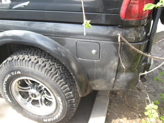

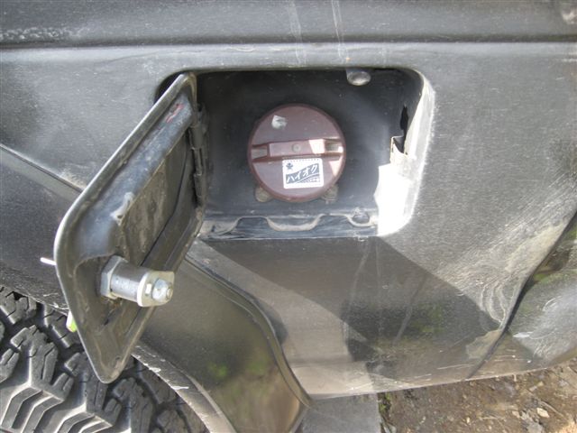

Если хотите могу выложить фото как стоит у меня 2-ой бак на 75 литров, работы на день...заливная горловина в заднем крыле...и бак и лючек от пыжа...ни каких заморочек...переключение камазовским краном...два датчика уровня топлива...у нас в КЗ уже у многих вторые баки..весь топливопровод от обоих баков, проходит по салону..сделано из медных трубок на 12...

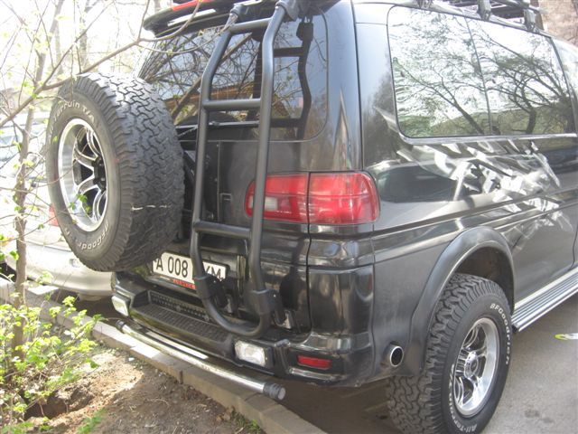

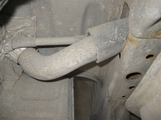

Кому интересно...
Вот все что смог сфотать на парковке, остальное сфотаю на подъемнике..
и вот..

Тимур-Али, Респект, аккуратная работа!

Интересно насколько сложно и дорого было вварить заправочную горловину. И механизм работы крана я по личке так и не понял.
Как-то в одном положении качает из основного, обратка в основной, а в другом положении из дополнительного, обратка в основной. Так? А основной не переполнится часом?

У меня стоят силовые пороги...в любом месте порога (при чем порог от передней арки и до задней арки) ставь домкрат и хоть переворачивай машину...
Но как вижу Вам этого не очень надо...

Совершенно верно. У меня два бака по 75 литров, второй бак включаю, когда в основном нет соляры, как он может переполниться???
И все это делает у нас в Алма-Ате один мастер на все руки зовут Андрей (ник - Жестянщик). На Delica.kz много о нем написано.

Будь добр подробнее про запаску на задней двери и силовые пороги, т.к. у меня авто в процессе постройки http://peleton-dv.ru/gallery/index.html?id=32 и может твой опыт использования меня подкорректирует.
Можно где-то посмотреть на фото твоего авто?
