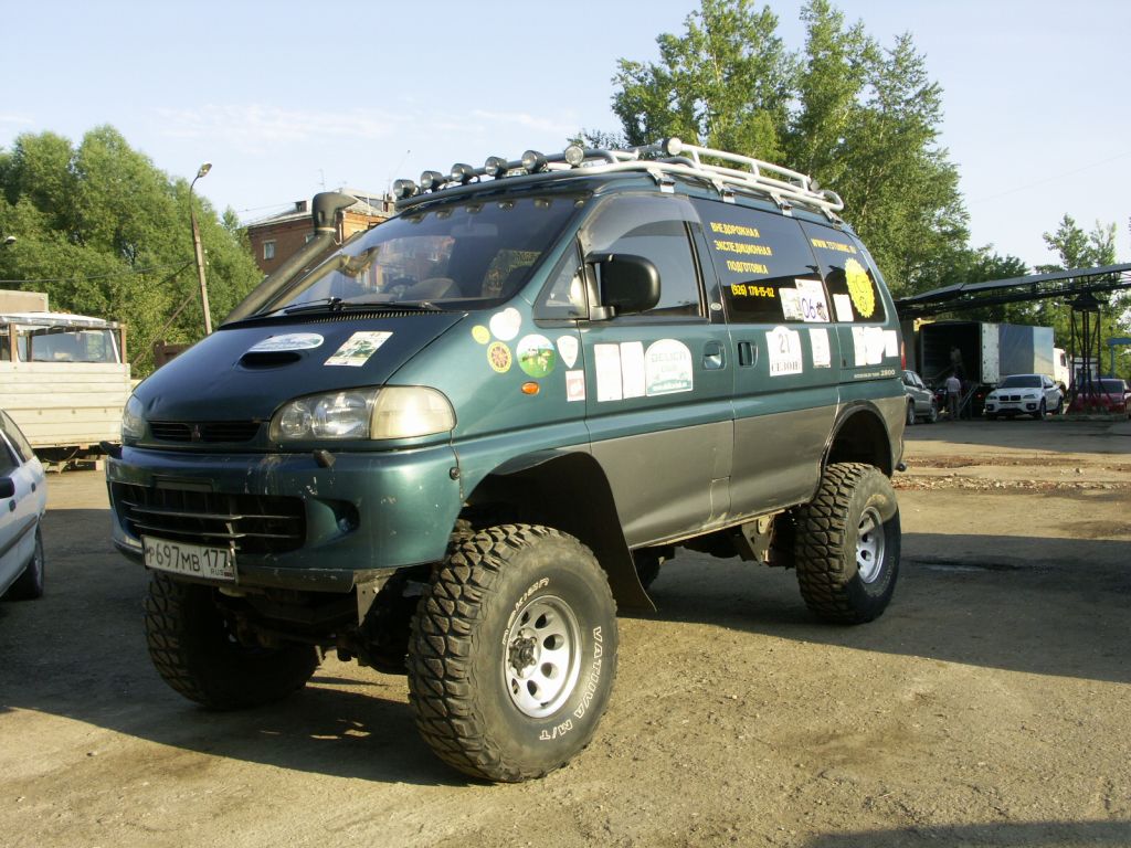

Всё сегодня окончательно закрыли первый этап превращения паровозика из Ромашково в Парамонстрика от ТСТ. Осенью начнём следующий. Будет называться - "Из парамонстриков в ЛЮДИ"
Володе, Сергею и их помощникам огромное спасибо в деле построения моей машинки... Я этой постройке очень рад!
Поделиться этим сообщением
Ссылка на сообщение
Поделиться на других сайтах
подробности постройки чуть позже....

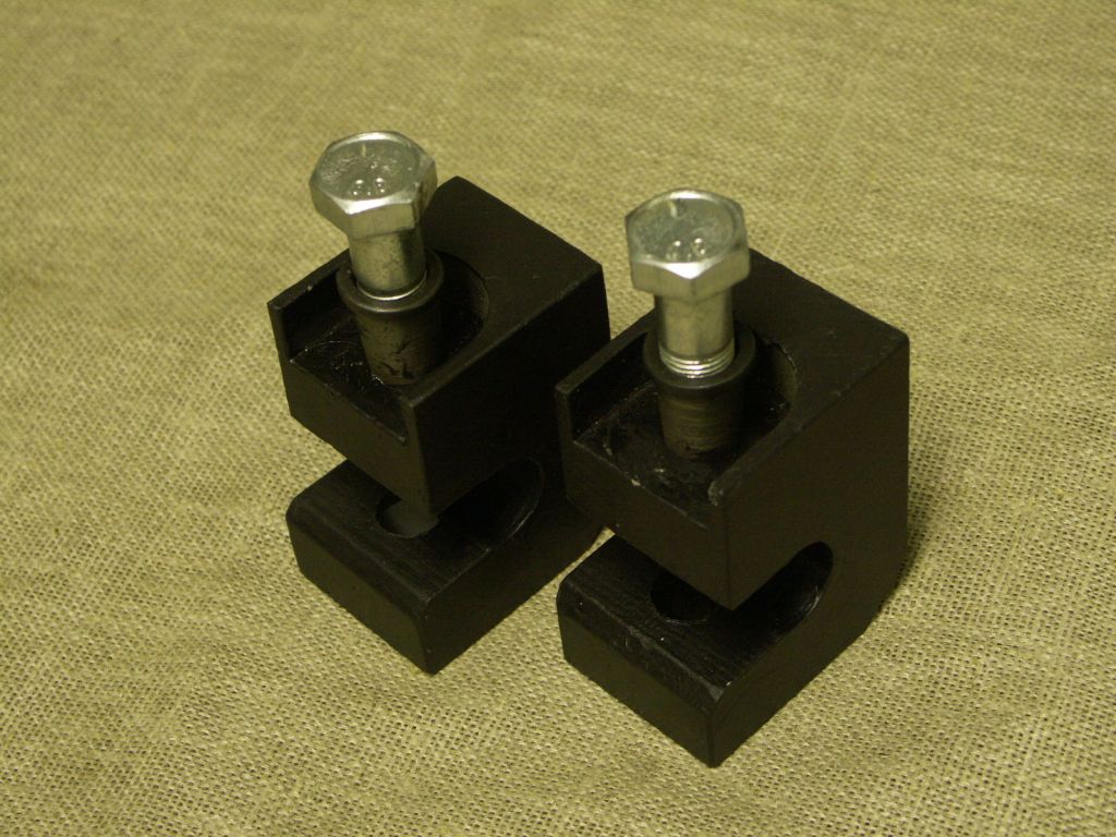

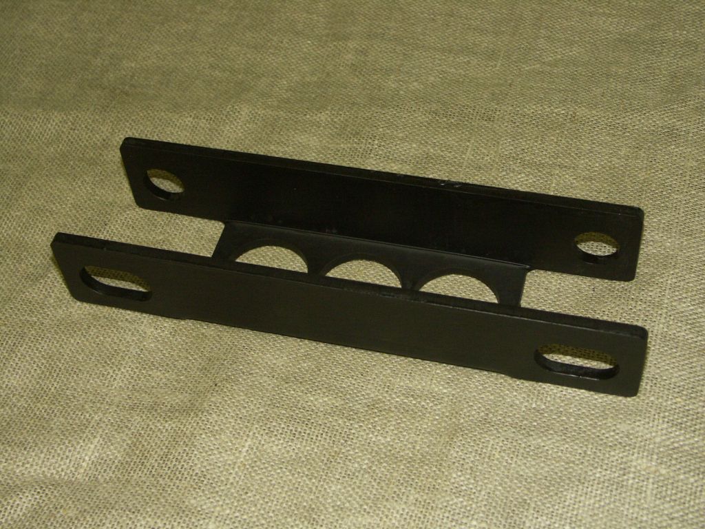

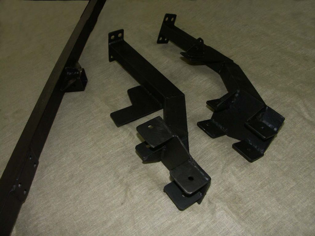

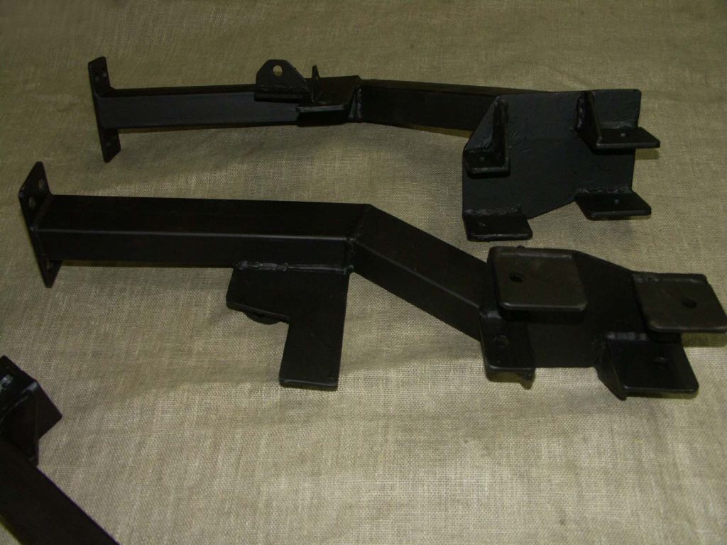

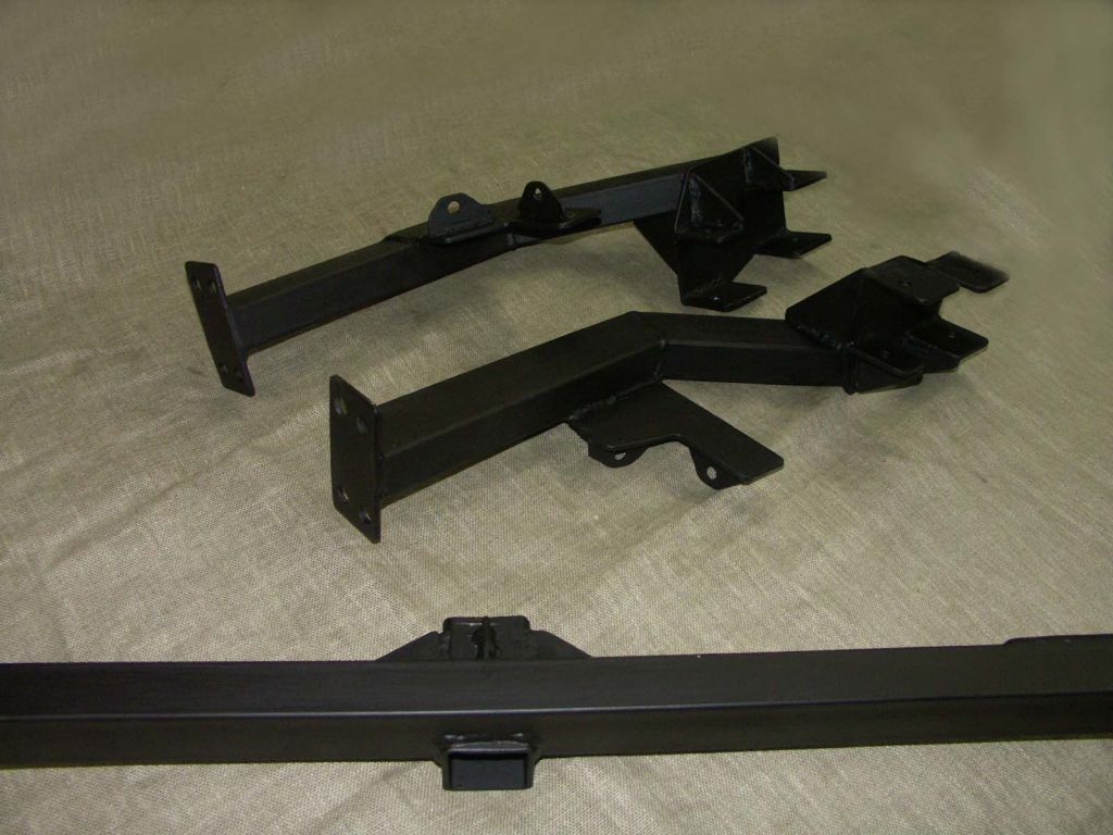

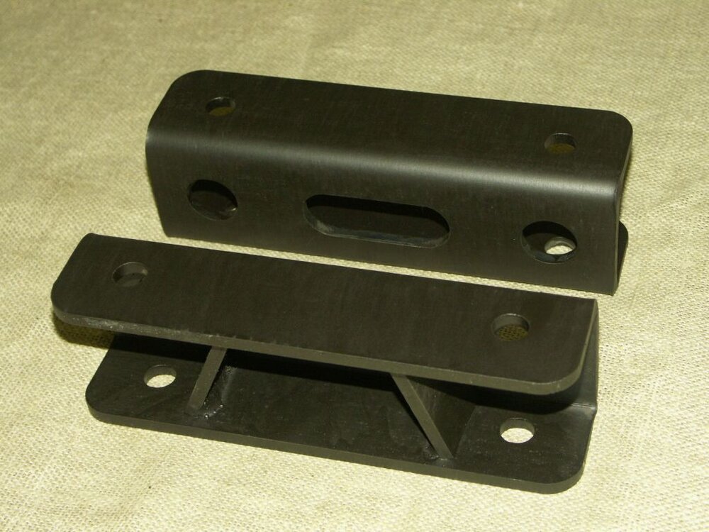

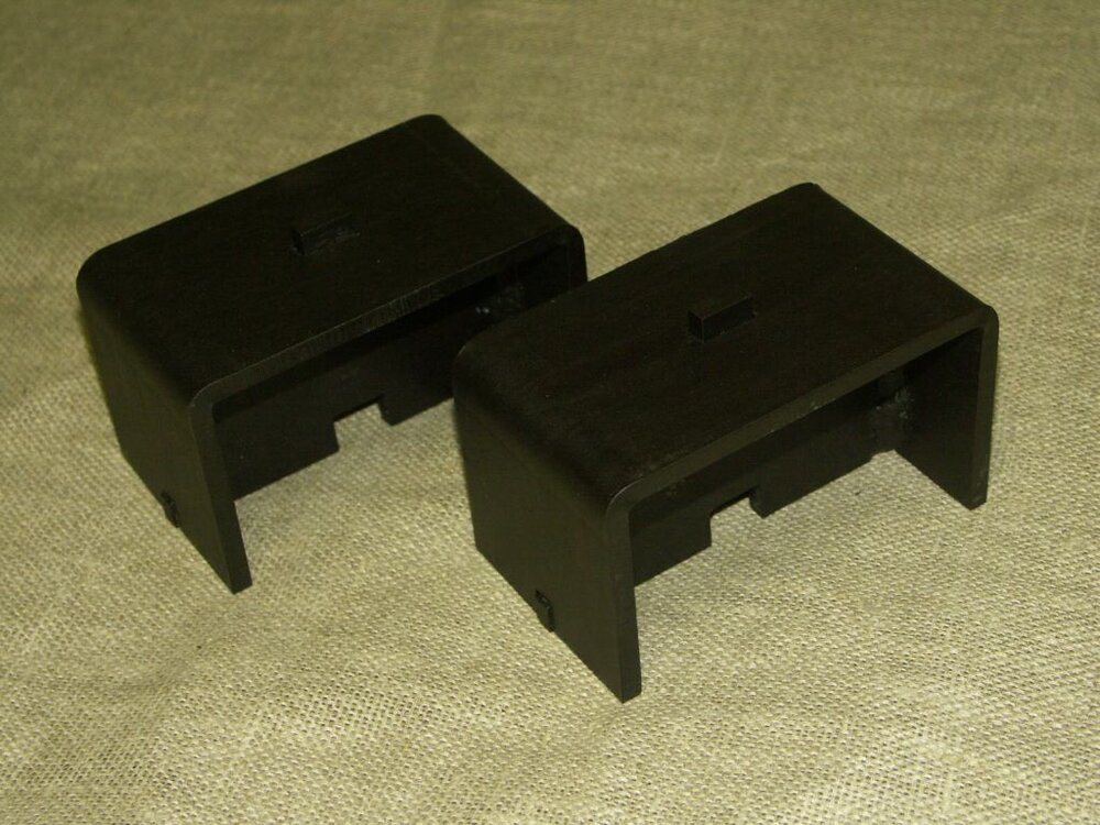

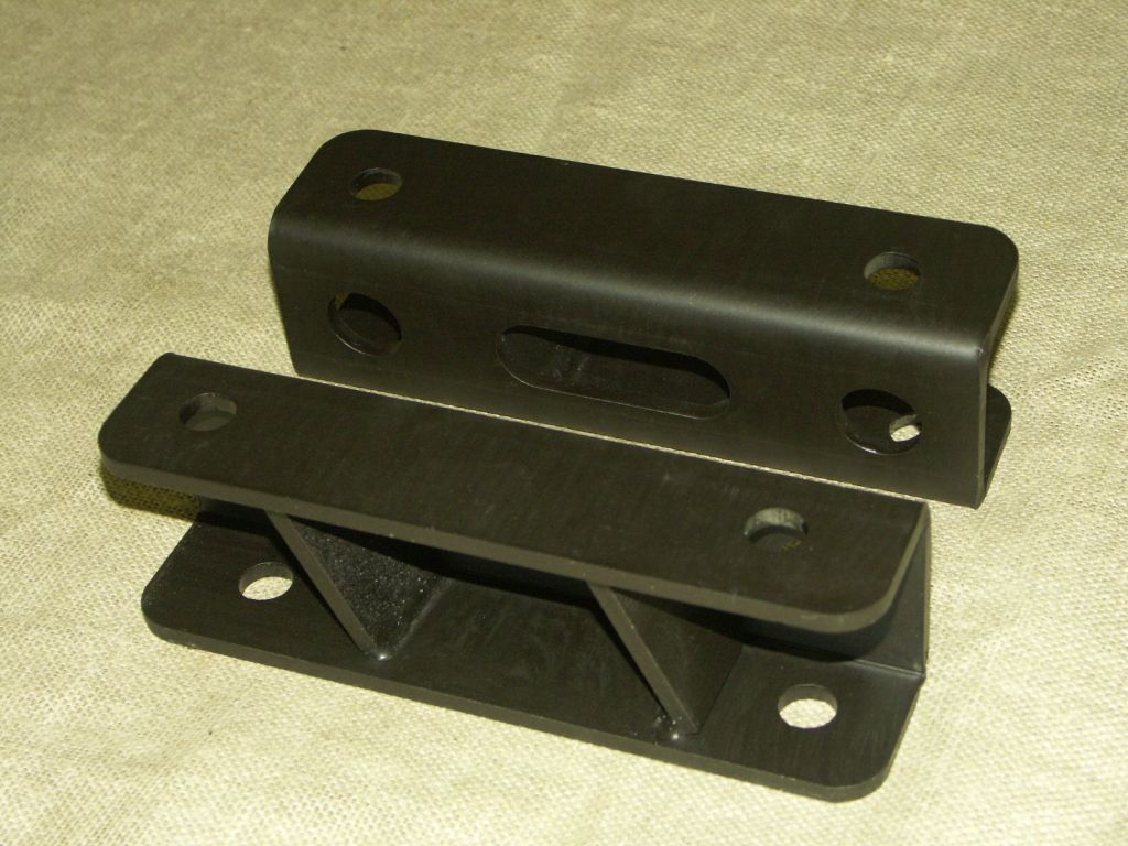

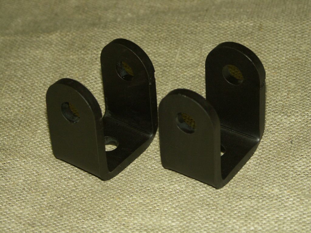

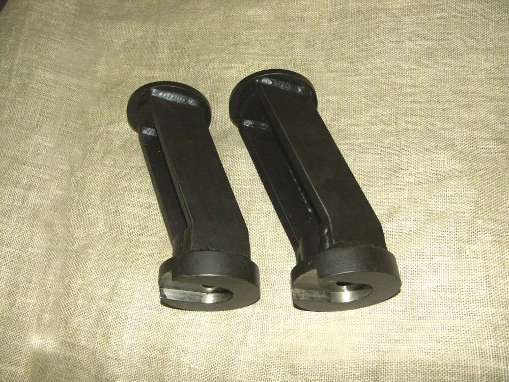

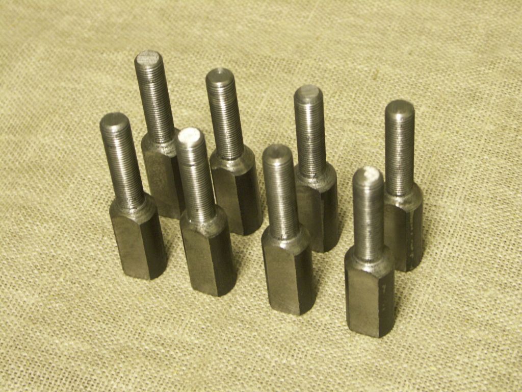

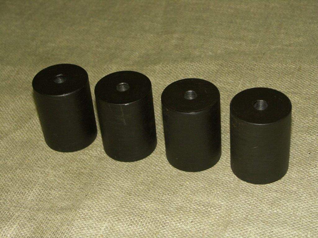

Появился в продаже обновленный комплект для лифта L300 на 7см ( 2 и 3/4 дюйма)
в комплект входят: все железо, основные болты, тормозные шланги 3шт, амортизаторы задние и передние (длинные)
стоимость комплекта 40000 руб
передняя балка
задняя балка
балка двигателя
балка раздатки
проставка радиатора
проставки двигателя
проставки под рессоры
удлинители стремянок
проставки шаровых опор
переходник для амортизаторов "ухо"- шток
Отправка в регионы

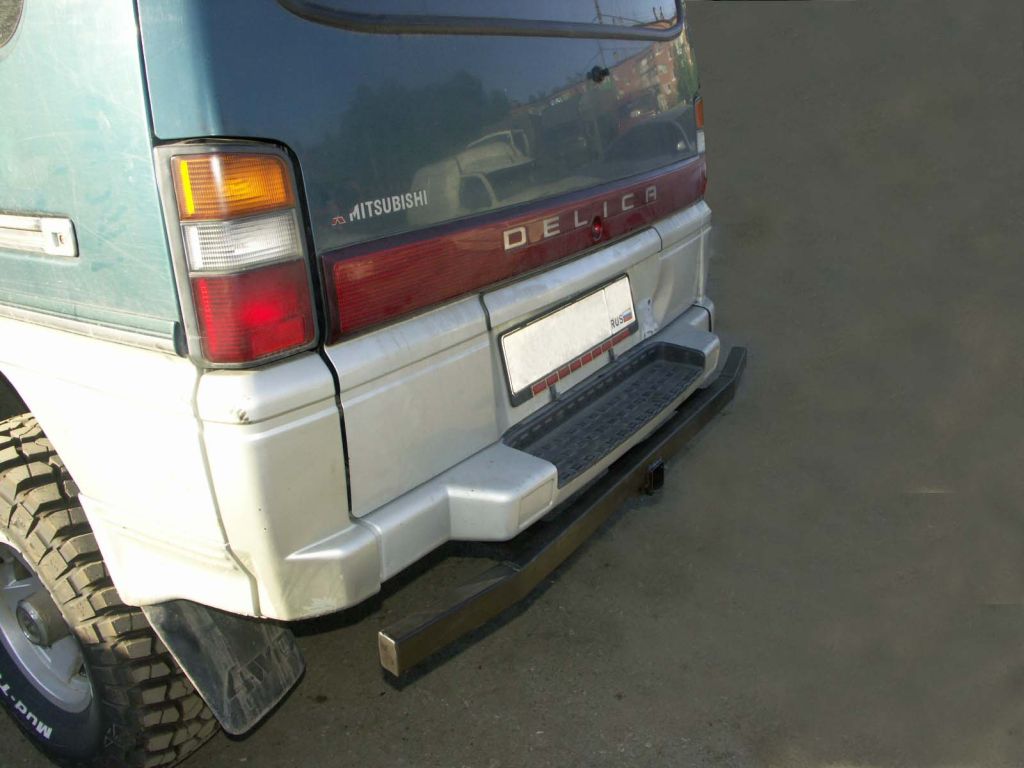

Задний силовой бампер на кирпич. Разборный.

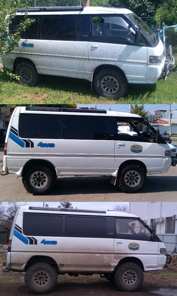

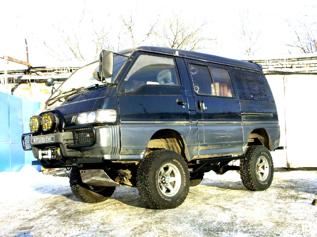

сегодня закончил установку комплекта от Самоделкина. впечатления позже )
в любом случае благодарен за комплект на три этажа )
p.s. что-то 31е колеса маловаты теперь ((((
Изменено пользователем badneko
Ссылка на сообщение
устанавливал в три подхода
первый (под балконом в полевых условиях) и самый простой установка на зад проставок. Тут все просто - вывесил одну сторону, открутил стремянки, поставил проставку, прикрутил на место. Засадная сторона правая т.к. мост уходит к морде и надо его подтянуть назад, справился с помощью каната. Времени затратил часа полотора.
Второй подход был следующим вечером там же и при том же недостатке времени. Поменял аммортизаторы, т.к. съемника для них не нашел по магазинам, то изголился с помощью головки со звездочкой. Встало все на ура. Удлинил тормозной шланг.
Третий подход растянулся на два выходных. Напишу как я делал, делайте выводы как не надо. :)
Левое колесо снято, проставка под шаровую вначале прикручивается к кулаку, потом верхний поднимается домкратом и шаровая входит в проставку. Снял старый аммортизатор и впихнул новый. (так делать не стоит №1)
После этих манипуляций выяснилось что надо делать как-то по другому... полностью открутив все что можно, передняя, задняя балка, балка и крепление двигателя. На заметку проставки балки раздатки можно сразу поставить предварительно подставив под коробку упор.
В процессе использовалось два больших масляных домкрата, один маленький и винтовой. Три пенька сантиметров по 30 и куча досок и чурбаков. Кузов вывешивался установкой упора спереди под лонжерон. Двигатель фиксируем под кожух
После раздатки ставим проставку на переднюю балку, наживляем и двигаемся к задней засаде. Так просто ее не поставишь т.к. надо проставку насадить на два верхних болта торчащих из лонжерона, а места мало. С помощью ломика балка опускается вниз, а проставка садится на место, прихватываем. Засадное место №3 было когда откручивали двигатель (подушки) от балки, места мало, неудобно и т.д. Ставить уже одно удовольствие, сначала прикручиваем проставку к подушкам (тут понадобятся четыре болта с гайками шайбами и гроверами, было бы не плохо их в комплект включить, шаг резьбы не имеет значения), а потом Старые болты вкручиваем на место в балку. Длинными болтами через кругляки прихватываем балку к кузову. Осталось затянуть все и готово.
Правую сторону делал примерно так же. Но внес поправки в процес, примерно так и надо было начинать.
1. Балка раздатки уже на проставках, переднее колесо снято, под лонжероном стоит спереди упор в виде домкрата.
2. снять передний аммортизатор, открутить шаровую и высвободить ее из рычага.
3. поставить домкраты под балки, под двигателем упор и его крепеж открутить, а также весь остальной, на балках.
4. Засада №4 Если переднюю проставку и получится поставить сразу, то под заднюю балку нет. т.к. тросы на коробку натянулись до одури. Теперь снимаем кожух на КПП, отстоединяем тросы, опускаем их под днище. Они проходят через трапецевидный упор под радиатором. Сейчас их надо пропустить черезотверстие проставки радиатора (среднее). В правое пропускаем шланг идущий от радиатора в кабину. Не выползая из под передка снимаем рулевой карданчик с мягкой муфтой.
5. Теперь опускаем вниз (относительно кузова) балки и ставим проставку шаровой на поворотный кулак, передний аммортизатор. С помощью лома-рычага насаживаем шаровую на проставку, фиксируем. Кстати еще одна засада, толщина проставки где садится шаровая чуть толще кулака (штатного места) и гайка шаровой недокручивается прорезью до отверстия в которое вставляется фиксирующий стержень (вылетело из головы как называется). Потому либо проточить на гайке либо стопор брать тоньше.
6. Ставим переднюю, заднюю с помощью рычага, крепим двигатель и его балку. Ставим проставку под радиатор, я его прикрутил двумя болтами на 12 к той самой "трапеции".
7. Проставка шаровой не даст поворачиватьсяупираясь в ухо на верхнем рычаге, через которое проходит тормозной шланг. Его полностью сдувать не стоит, наискосок чтобы проставка проходила, в оставшейся части уха просверлил на 6мм отверстие. Взял два хомута (на лево и право) болтом 6-ой хомут подцепил к старому уху. Ухо подогнул вверх к рычагу так чтобы шланг не касался движущихся частей и не подлез под отбойник. Шланг не болтается и удлинять не пришлось.
8. Рулевой кардан пришлось удлиннить на 16мм с помощью трубки и сварки. Желательно пазы на кардане в которых ходят головки болтов муфты (те что круглые под ключ шестигранник) расточить побольше, т.к. угол изменился и они цепляются.
У меня стоковые деликовские диски, резина 31я. Если задние не цепляются за "яйца", то передняя резина слегка цепляется за верхние рычаги, поправив рычаги молотком страшного ничего нет, не прорежет, но диски менять надо срочно на минусовые.
В принципе сложного ничего нет. Зад поднимается без посторонней помощи. Передок делать комплексно с расчетом в два дня и с помощником. Инструмента минимум используется, а вот домкратов и пеньков с досками мне понадобилось много, подъемник сомневаюсь что помог бы, да и яма тоже.
Как писал дополнительно к комплекту использовал четыре болта (кажется 10ки) с гайками под подушки двигателя, два под проставку радиатора максимум что нашел в запасах это на 12мм с большими шайбами.
Сколько стоит? Есть ли фаркоп, болты крепежа, инструкция по установке? Ответить лучше в личку - mihail.tretjakov@inbox.ru

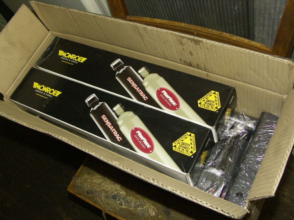

И если не секрет какие амортизаторы устанавливаете для 3" лифта? на картинке вижу что монро, а вот номерок бы еще хотелось.)

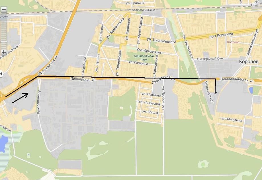

Мастерская ТСТ переехала ! Кусайте локти, те кто не приехал когда мастерская была на юге, и возрадуйтесь те, кто живет на севере. Новый адрес г.Королев, калининградский проезд дом 1
