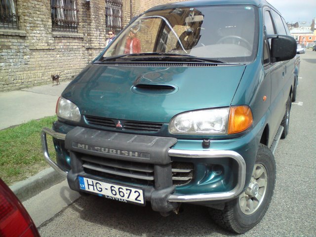

Гена, рейка хоть по одной точке прикручивается, или все четыре уха надо переделывать? Ручка широкая, та что на торпеде "смотрит" на пассажира, без проблем привинтилась или что-то подкладывал под нее, чтобы ее не вырвало? И еще, корпус кренометра тоже не симметричен к "левой" торпеде, там колхозить что-то придеться или искать под леворукую?
По рейке...левое (по ходу)крепление рейки наиболее ответственное!Я полностью срезал старое и колхозил новое!Старое не пригодится,так как у "левой"рейки ,если ты заметил,крепления не вертикально расположены,а с перекосом.Тчательно расчитай-чтоб рейка получилась посередине!!!!!Правое оставил как есть,скобу,которая была раньше с слева,а теперь пойдёт направо "модернизировал"-удалил приваренные гайки и рассверлил отверстия на половину его диаметра(чтоб совпало по центрам).Для достижения необходимого расстосния от рейки до балки-тупо подложил гайки(кажись М16)
По "держалке пассажира"...Там изнутри "левой" торпедо предусмотреы усилители для этой ручки и отверстия есть... Ручку прикрутил "правую"кажись вверх ногами(непомню,попробуй-как лучше смотрится)
Кренометр не подходит :-( поподрезал как-то и прикрутил...справа щель осталась-забил пока!Мож когда найду в разумных пределах оригинальную "левую",но шансов мало...
Ген, а если тупо срезать уши крепления с "левого" подрамника и приварить к "правому"? -такой вариант рассматривал?
И еще, очень важны вопрос, -посмотрел на экзисте кпп от правого и левого руля, так вот ручка переключения находится ближе к водителю в зависимости от местонахождения руля, получается, что теперь к тебе ближе ручка раздатки, а кпп к пассажиру удобно переключаться? Спрашиваю потому, что предложили кпп от делики... Или лучше искать от паджеро -там ручка слева будет? :wacko:
Теоретически-можно!Ноту тогда совсем потеряешь плоскость рейки,а её и так сложно контролировать-труба кривая и круглая...Хотя,если ты аккуратно(н очень представляю-как с круглой трубы это можно сделать-лазером :rolleyes: )сначала срежешь левое крепление,изготовишь и ПРАВИЛЬНО приваришь новое,то тогда можно удалить правое и на его место варить бывшее левое.
По КПП...Да,у "правых" и "левых" рычаги КПП и раздатки поменяны местами.Я ставил "правую"с Паджеро,даже с её родными короткими рычагами переключения и мне удобно!(рост-186)И вааще СуперСелект в "левых"-редкость,а в "правых"-норма!Если хорошая цена и уже есть в наличии-конечно бери!Чего тянуть? :rolleyes: Берёшь комплетную КПП с раздаткойА то недавно где-то читал,что раздатка от автомата по шлицам отличается от мануальной...
Так я и не понял, ты поездил хоть не много с ручкой с правой стороны или нет? Или кпп от паджерика поменял до переделки руля?
Хотя , думаю, не проблема будет рычаг переключения подогнуть под лево :rolleyes:
ПС Кпп возьму как только пойму что нужно для замены помимо карданов и маховика.
ПС2 Гена, а ты с донора еще чего нить вколхоживал? Мне донор достался с подушками и абээсом. В процессе переделки (а он я думаю долгий будет :wacko: ) буду смотреть что приладится...
Аа-а, так паджерик праворукий был? Блин, не могу понять, у тебя сейчас ручка переключения с какой стороны?
:rolleyes: Ручки как были,так и остались"правые",т.е.слева-раздатка,справа-КПП.Яж не переделывал АКПП на МКПП-у меня была оригинально МКПП!Поездил после переделки около 2000км и...хрясь-не едет...выработалось соединение между раздаткой и КПП :cry:Купил в сборе КПП с раздаткой и притулил...
Надо кроме маховика-комплект сцепления,блок педалей(только "левых",правые не катят!),главный цилиндр сцепления(к педали прикручен),от него трубка и ещё 2 элемента прикручены к КПП(цилиндрик,который вилку толкает).Ну и не знаю-на бачке с тормозной жидкостью у тебя предусмотрен отвод для сцепления?Если нет-надо такой бачёк с отводом...Балка с подушками,которая держит сзади КПП другая!
Рычаги подгнуть слабо получится-там половина длины толстая труба,которая сужается конусом((((
А донор 2ВД?тогда рулевые тяги на рейке надо менять-они длинные(я свои не снимал вааще-открутил от рейки ещё перед её снятием усё!)К рейке обязательны трубки высокого и низкого давленя "левые"!
Да у меня ж донор на ручке :) Так что с педалями и вакумником проблем быть не должно, если экзист не врет
Машину только разобрал, никак не ожидал, что на снятие правой стороны подвески уйдет почти целый день, тогда как левую снял часа за три :wacko: Пришлось спиливать аммо -так он прикипел к втулке и еще повозился с прикипевшими болтами нижней опоры. Надеюсь завтра разберу салон и сниму торпедо :) Постараюсь фоткать весь процесс и выложить.
Может донор ещё и 4ВД? :rolleyes: А разве у 2ВД переключатель МКПП не на руле?
Ещё,если есть возможность-сними с капота донора воздуховоды,чтоб не переделывать свои...если конечно капот донора с "ноздрёй"
А зачем подвеску разбираешь? :blink:Хочешь освободить балку? Я ничего не разбирал...кронштейны рейки переделывал с ямы не нимая балки...извращение конечно))))
Фоткай конечно всё!Я,как увлекусь,забывю)))
Не, заднеприводный он :-( Мешалка стандартно торчит из пола. Он зебиновый, поэтому ноздри нету((. Зато у меня ща на полу лежит вся эта конструкция с мостом и рейкой, удобно работать будет с переделкой креплений :30:
Подвеску скинул для того, чтобы проварить нижнюю часть лонжеронов, они уже вспучиваться начали. Когда-то давно, кузов обработали тектилом(черным), а лонжероны забыли, получается что днище целенькое, а пороги и лонжероны начали гнить(( Вот, одним выстрелом убью двух зайцев :rolleyes: Заодно спилю арки как это сделал Дмитрий(деликавод) под 32 колеса.
Вобщем, двигатель снят, подвеска полностью снята, сегодня скрутил торпеду, завтра буду высверливать опорную трубу торпеды)) Работы там конечно ого-го..! :wacko:

Поздравляю!В нашем полку прибыло!:-)А у вас тоже запрет регистрации праворуких?А коробка какая у тебя?Небось в Суперэксиде только автоматы...Рычаг переключения гнул?Покаж фоту-как он выглядит?А климат контроль фурычит?Как проблему испарителя климы решал(дифцит)?
