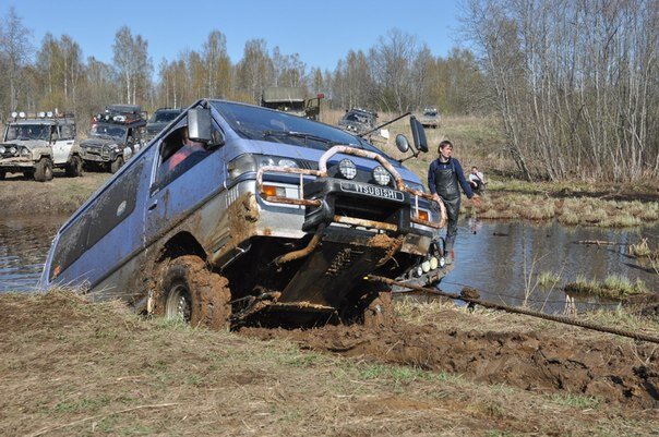

К новому сезону почти готов!
32я кобра
пары 5.285
жесткий блок
лебёдка в заднем свесе ( работает и на перед и на зад)
Защита в стиле рокроулинга
Осталось огрехи и штрихи.
На фото ещё без ипётки))

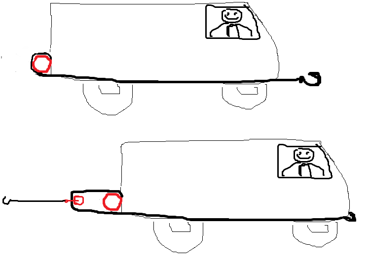

И мне любопытно, каким образом она у тебя пашет и взвд и вперёд?
Да интересное решение задачи , фото в студию и хотя бы краткое описание . :driver:
ога :) лебедкана ма должан на кирпиче на заду стоять. ибо развесовка хреноваста.
тоже хочу знать
п.с. зачетный болевар.
Тоже хотелось по подробней, как решен сей вопрос. И если можно с фотками. Кстати это только на кирпичек ,или на булку тоже реально?
Ты уж если с машиной "Успел" то будь любезен и здесь Успевай!!! Ато иш-ты :27: !
и по защите брюшка хотелось бы подробнее
присоединяюсь к интересующимся.
Вперед трос лежит напрямую, а назад тянет через блок или как? интересно, как пропущен трос под машиной?

Я тоже так думал сделать, НО!!! представь себе такую ситуацию: (это всё в соревновании) Перед тобой река, Очень сильно давят сзади догоняющие, и спереди пару машин прошло, ты суешся в воду, и несудьба, лебеды чтоб тянуться вперёд нехвотает, ты лебедишся назад, влетаеш с большего разгона, проезжаеш реку, и на выходе неможеш без лебеды подняться, И ВОТ ТУТ КОСЯК, ТЫ ЗАБЫЛ ЕЁ ПРОПУСТИТЬ ОБРАТНОР В УШИ, ЧТОБ ЛЕБЕДИТЬСЯ ВПЕРЁД(а машина в воде).... Это всё из личного опыта)
На зад через петлю и шакл!!!!!!!!!! ( крюк на морде остаётся)
Никто трос не вытаскивает.
обьясните двоешнику как работает лебеда на обе стороны - установленная сзади?
Я думаю так: вперед как обычно, а назад крюк цепляем за бампер, сзади вытягиваем петлю и через блок лебедимся.
МОЩНО!!!
да нее, схема назад похоже все таки неправильная, трос то получается будет тянуть за передний бампер
Красавчик))))))))))))))))))))))) и сомнет ее нафиг
Ну да, передний бампер будет точкой опоры, трос будет сматываться через задний блок и вытаскивать авто ( как ведро через блок : бампер - ведро, лебедь - рука тянущего)
