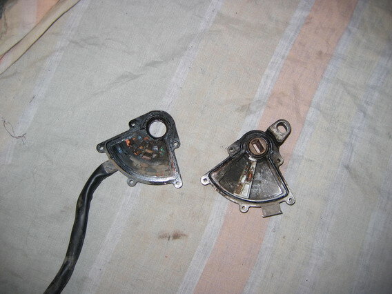

Konst Опубликовано 26 апреля, 2007 Жалоба Опубликовано 26 апреля, 2007 Внутри датчика все закисло. Почистил, заменил пружинки на контактах, места соединения половинок корпуса промазал герметикоми, поставил и все работает P.S. Чуть не забыл. Главное с нагревом не перестараться. На втулку, которая у Юры осталась на оси напрессован пластмассовый рычаг подвижных контактов. Я думаю, что от слишком высокой t ему поплохеет. Технология снятия такова: побрызгать WD40, погреть, раскачать и так пока не снимется. Брызгать как снаружи так и между коробкой и датчиком. Желаю удачи!!! :uga:
Konst Опубликовано 26 апреля, 2007 Жалоба Опубликовано 26 апреля, 2007 Блин одно фото не прикрепилось, вид датчика изнутри.
