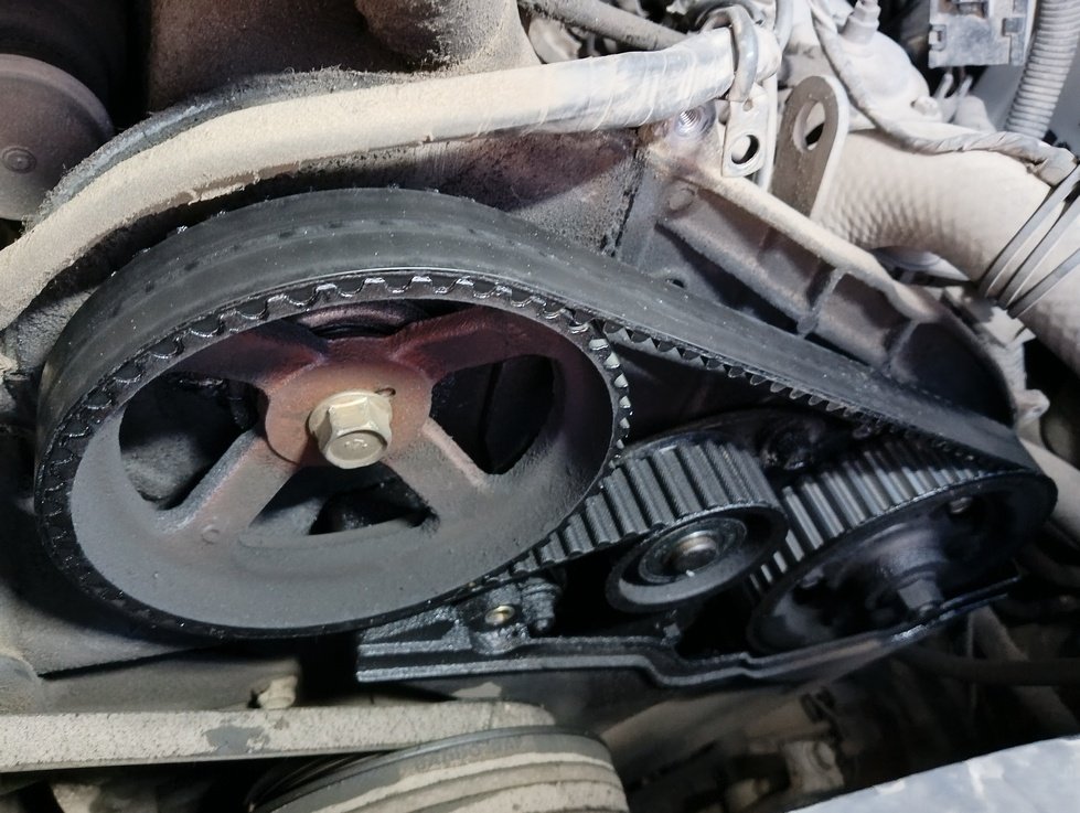

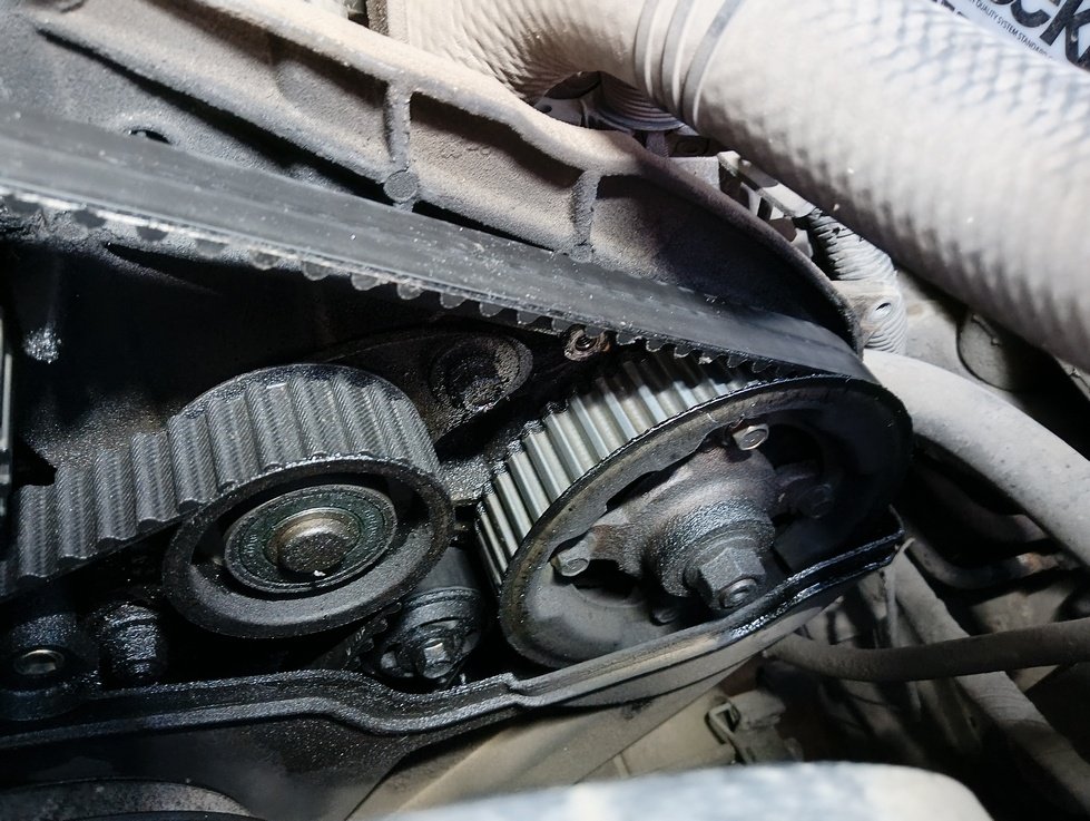

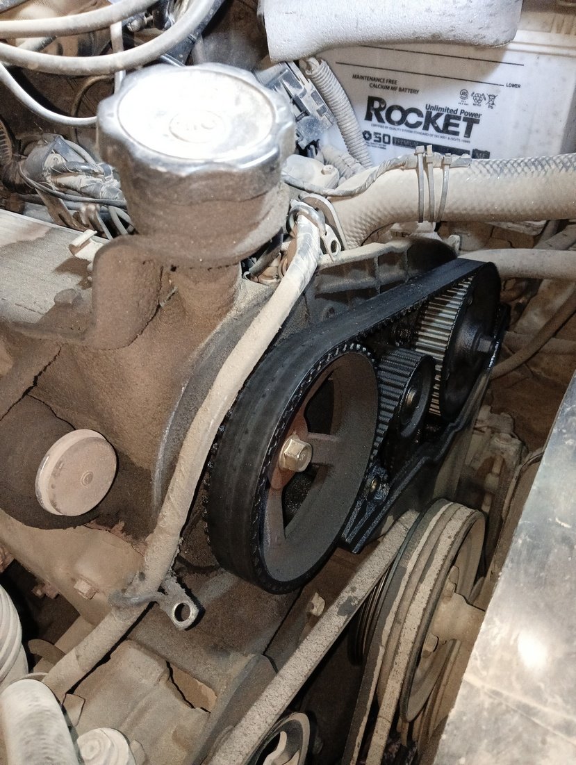

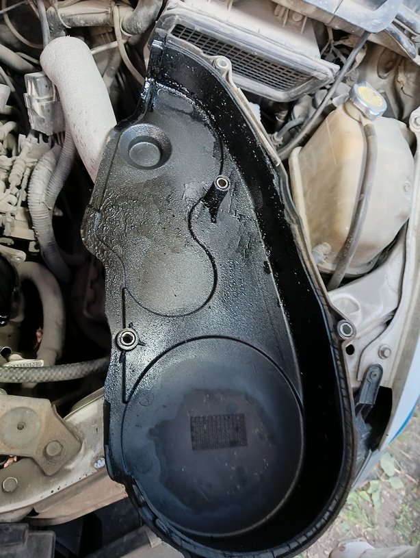

Ничего критичного на фото нет, ремень не в масле, после замены сальника протрешь все тряпкой с бензином и все, ремень можно не менять, у меня так же было, а вот такой расход масла это что то непонятное, не может через сальник столько уходить.

Буду благодарен за совет. Судя по всему, начал сильно течь коренной сальник на 4D56. Сопливил давно. Потерь масла почти не было. От смены до смены не доливал. И вдруг после смены масла заметил, что масло пошло. Сейчас уходит грамм по 300 на 30-40 км. Обидно, что ремешок ГРМ вполне себе живой и мог бы крутить и крутить. Не знаю, стоит ли менять и ремень и ролики только из-за цены замены. Может, придется жабу слегка и придушить 😊. В любом случае, сейчас закажу оригинал сальника на смену. Вопросы вот в чем. 1) Срочно нужно завтра перевезти кучу всякой хрени. Пробег километров 30-40. При такой потере масла (понятно, если доливать) - насколько велика вероятность, что сальник окончательно выдавит и масло вылетит? Естественно, если ехать без тапок в пол, оборотов тысячи на полторы без резкого наращения. 2) Если ощутимая течь с забрасыванием ремешка ГРМ и роликов началась километров 150 назад - насколько велика вероятность, что ремешок может рвануть со всеми вытекающими? Состояние - на фото. 3) Сальник все равно будет идти несколько дней. Можно ли, доливая, осторожно и без максимумов для коленвала шариться по городу, делая дела? Самый ли это верх раздолбайства, или пара ступенек выше еще есть 😄? 4) Имеет смысл все-таки менять ремешок ГРМ (потому что в масле), если тот вполне жив? Спасибо! Фото состояния всего это добра и количества масла под кожухом прилагаю.
