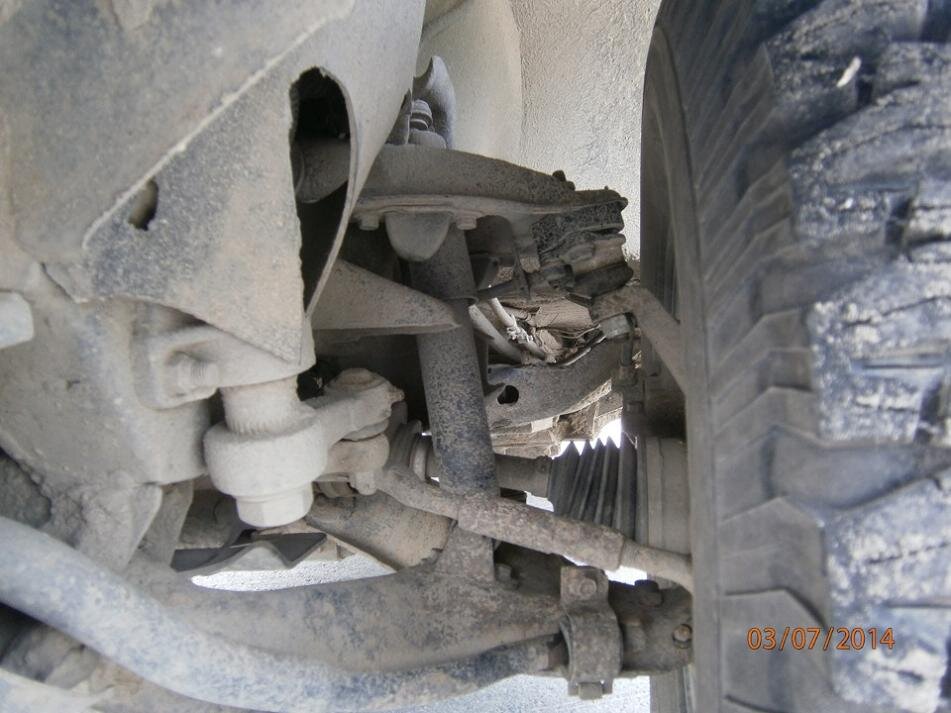

  9. Темка малость "заглохла". Подобью свои наблюдения - что бы верхний рычаг не рвало ставьте развальные пластины под верхний рычаг, что бы цапфа шаровой была в "зелёной зоне". На фото ходовка L200, толщина развальных пластин под верхний рычаг - родная 2мм плюс добавочная 14мм. проставка под шаровую прямая 23мм. Естественно придётся заменить болты рычага на более длинные. Сход-развал на стенде всё ОК.

  15. Вот во что вылилось замена переднего лонжерона. На первом фото поднял корму проставками под пакет рессор, торсы накручены вровень по уровню горизонта старой кормы. Расстояние верхнего рычага до лонжерона оставил 22 мм. долго не мог "поймать" кастор левого колеса, после вспомнил, что при снятии левой ступицы обнаружил умершую нижнюю шаровую. За неимением левой воткнул туда правую

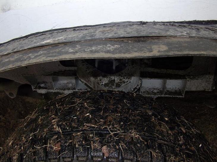

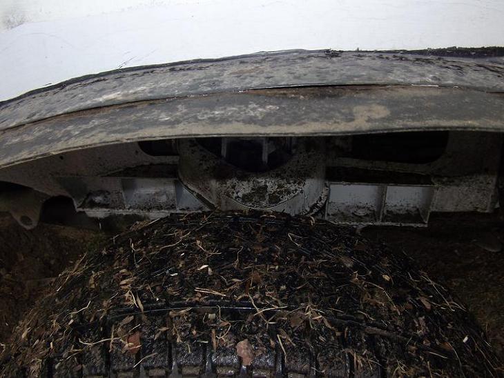

  18. С моим лифтом мойка спокойно достаёт, а лишнее ребро жёсткости на рычаге не помешает. 265-70-15
