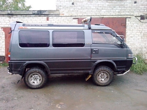

Стоит резина 235/75 R15, диски "кресты" ширина - 7, вылет (-20) + проставки под шаровые на 2 дюйма. У меня задевают колеса при выкрученном руле за передние подножки, буду надваривать пластины. Видел как их переделывают, выносят наружу и вперёд на 3 см. Смотрится нормально. Фендера ставить однозначно.
