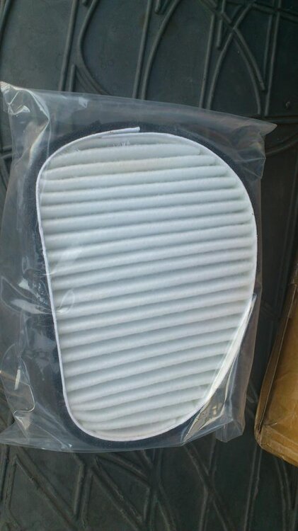

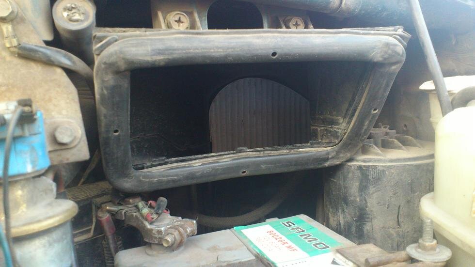

@D-mitriy, снимать не пробовал еще))) скорее всего или щипцами за складку ухватить или крючком проколоть а так просто ставится у меня сетки нет, стоял от фолькса
a-8121035 китайский номер, даже екзист выдает, но в экзисте другие фильтры, воздушные если не заморачиваться, можно с алиекспресса заказать, но ценник будет хороший
аналогов в экзисте нет, чисто китайская приблуда. термометру не мешает думаю на все булки подойдет, так как китайский донгфенг, это рестайлинговый спейс гир на мою 1994, и на Деликавода 1996 г встал отлично покупал через посредников, кто с таобао возит на китайском компоте много их. если проблематично разобраться и как купить выход один: пустить жену к компу, открыть таобао, забить в поисковике версаче, гуччи или что нибудь. через пару часов она решит как привезти, за сколько вам только останется готовить бабломет ставить его никого не агитирую, пыли и бури пыльные у нас не редкость. каждый сам решает, что ставить чулки, колхозить или еще что нибудь. как поведет тоже не знаю, езжу второй день.
это от китайца донг фенг встал как родной с доставкой обошелся 990тг/200 рублей. ставится секунд 15 в китае стоит 22 юаня дубликат, 35 оригинал кому интересно, вот ссылка http://item.taobao.com/item.htm?spm=a1z10.3.w1082777460.58.yE6ApL&id=7396281333&
