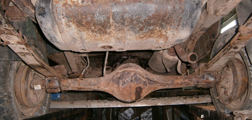

три варианта рассматривалось: 1 подобрать длинный и обрезать -это слишком легко) но балансировка все же важна имхо. 2 - срезать парочки мостов и карданов фланцы и воткнуть их - некрасиво да и балансировка опять же. 3 - проставку из Д16 -пока выбрал этот.
москва, юг. да, кардан коротковат вышел, и троса ручника вытянулись. тормозной шланг удлинил на 20 см. мудрю сейчас проставку тут же кстати видно веревочку, так вот она держала банку глушителя и вообще очень много веревочек и проволочек приходится распутывать под машиной спасибо князю ярославу за фото.

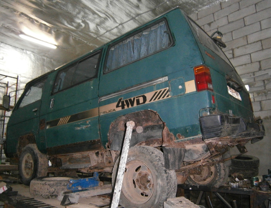

мотор завел легко. - вскрыл трамблер, увидел прожженые отсутствующие контакты прерывателя, взялся уже ставить новую контактную группу, но под руку подвернулся бесконтактный трамблер, воткнул его заодно поменяв свечи и в/в провода все на родные. чтобы завести заслонку на карбе воздушную сломанную держал кусочком поролоновой губки. завел, радуюсь. обороты не регулируются, надо чинить карб. лампочка давления масла горит - не радуюсь дальнейшее копание в движке показало что нет вкладыша на верхнем балансире(и в поддоне тоже его нет) и на нижнем он тоже вот-вот выскочит - люфт 2 мм, вот и давления лампочка, порван ремень балансира причем давно. заодно пока на эстакаде поменял коренной лист рессоры, вот что получилось машина уже опущена с домкратов, предстоит еще ревизия передней подвески )
тему о продаже не нашел но все местные я думаю в курсе) задачка конечно... дано: кубик 1988 года по документам что невозможно, окончание производства этого кузова 1986. по косвенным признакам 1982-1983 год. в москве с 1991. гниловат кузов, крашен выцветшей краской, порядком колхоза, салон на 3ку, мотор 4Ж62, бензинка 1800 не заводится. сломан коренной лист рессоры, люфт рулевой- на руле 180 градусов. в салоне в наследство досталось 5 кг б/у свечей зажигания даже экзотика есть какая-то тип- тесла или как-то там югославские, и 3 пустых баллона быстрого старта (непомог значит) - это из запомнившегося разные шинки, разноразмерные, свернутая личина пассажира, зато все доки -экспертиза на кузов/раму считать по табличке приклееной на кузове ну, почти б/н.
