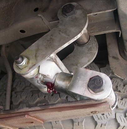

@aleks71, а на L200 такая же как на кирпиче рессора вроде. сайлент передний попросит тебя изменить конструкцию крепления как минимум вместо родного болта пластину приварить @ARMYMEN, у кирпича сайлент "зажимается" между двумя глухими пластинами толщиной 3 мм, стягивается любым болтом, диаметр родного сайлента больше кубиковского прим на 2-2.5 см. кирпичевский сайлент если оригинал не влезает по диаметру и ширине, и родной кубика болт имхо слабоват стянуть сайлент кирпичевый (у себя я например его монтажкой чуть согнул - болт) видится мне что проще всего кирпичевские уши(у меня они есть поэтому мне проще) приварить на раму, но нужен хороший сварщик и точность стыковки. если нет ушей кирпича, просто пустить две пластины даже внахлест на родное крепление от рамы и доработать болгаркой-дрелью на месте
