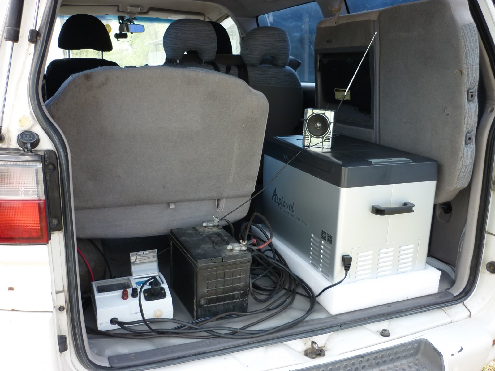

  11. есть брать компрессорный не зависимо заморозка или нет он будет потреблять не менее 20-40 ватт/ч
  12. приветствую только добрался до компьютера  цена за панель адекватная у нас даже немного уже стало дешевле https://e-solarpower.ru/solar/solar-panels/poli-panel/colnechnaya-batareya-silasolar-100vt-5bb/ для холодильника как у меня, точно 100 ватт не хватит, я брал 100 для пробы когда убедился- подключил еще 100 при ее их размерах удобней перевозить, а я еще и смонтировал на багажник, если взять сразу 200 , в габаритах она не маленькая надо учесть, но по цене будет приятней

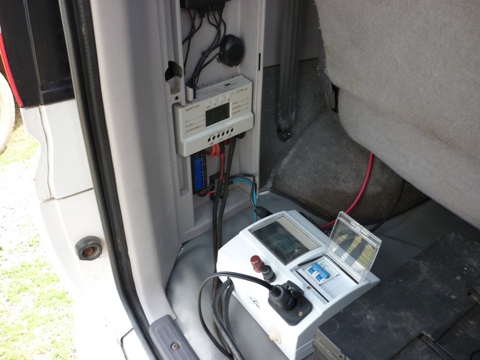

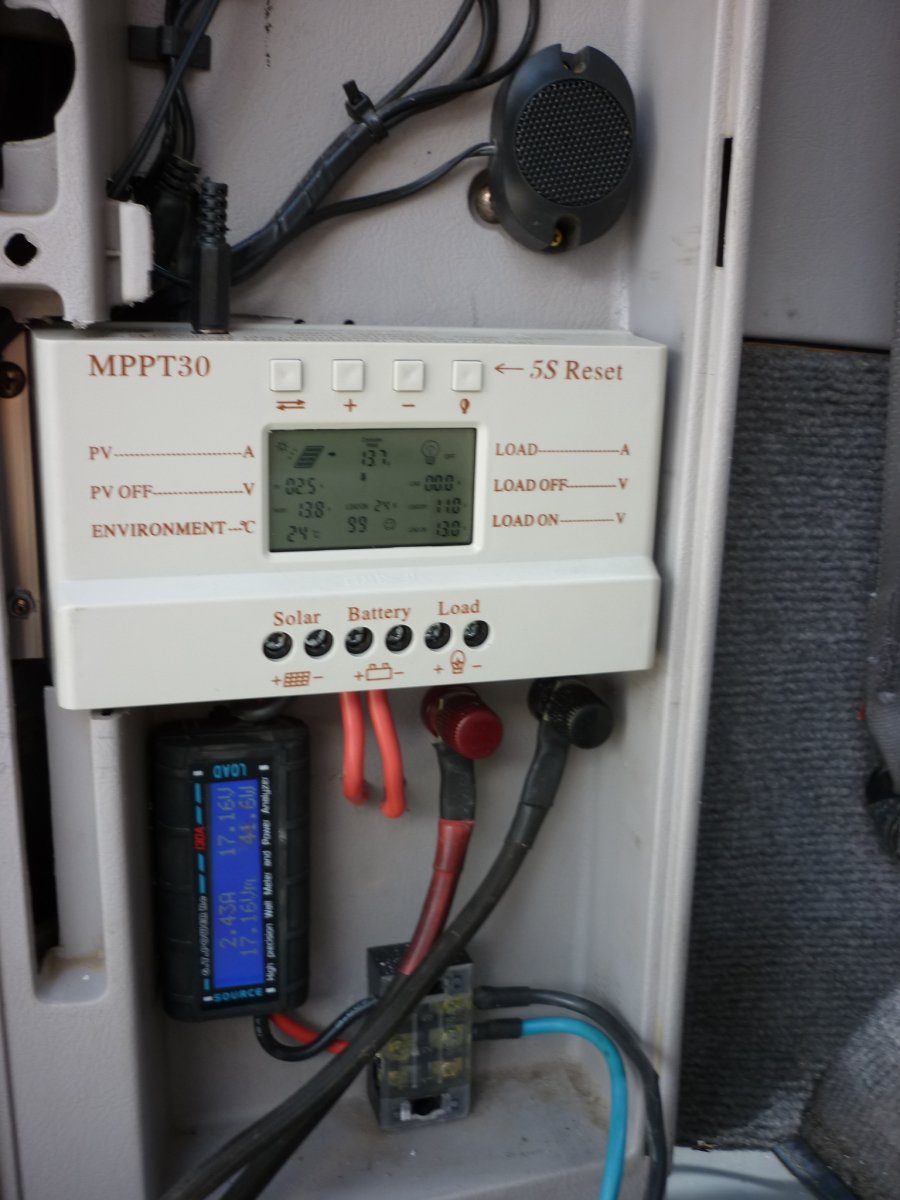

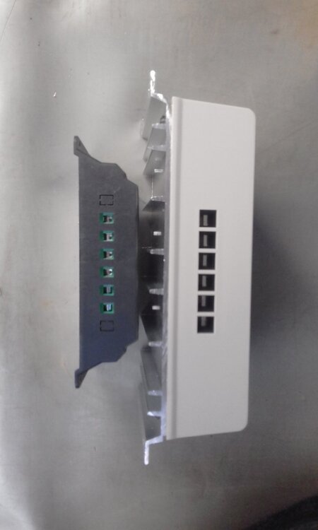

  13. приветствую по солнечной батареи попробую на праздниках отписаться, после работы  до допоздна с др машиной разбираюсь все не как время найти не могу
  14. по поводу контроллера что было добавлено из полезных функций клеммы нагрузка позволяет выставлять рабочее напряжение то есть будет меньше вырубить нагрузку чтобы не разрядить аккумулятор окончательно , за аккумулятором было поставлено реле на размыкание общей нагрузки. так же за контроллером взял плюс на выходе к аккумулятору и поставил еще одно реле в разрыв цепи плюс от солнечных батарей, для защиты контроллера. если напряжение на проводе есть реле замкнуто и ток идет в контроллер если не та цепь размыкается, сделано это для того , как бы вы не старались помнить но вероятность того что вы или кто нибудь др или по др причинам связанные с неисправность есть возможность отключить аккумулятор не отключив заранее солнечную батарею, что может привести к поломке контроллера, хотя на этом вроде защита есть и она у меня сработала но я решил перестраховаться.

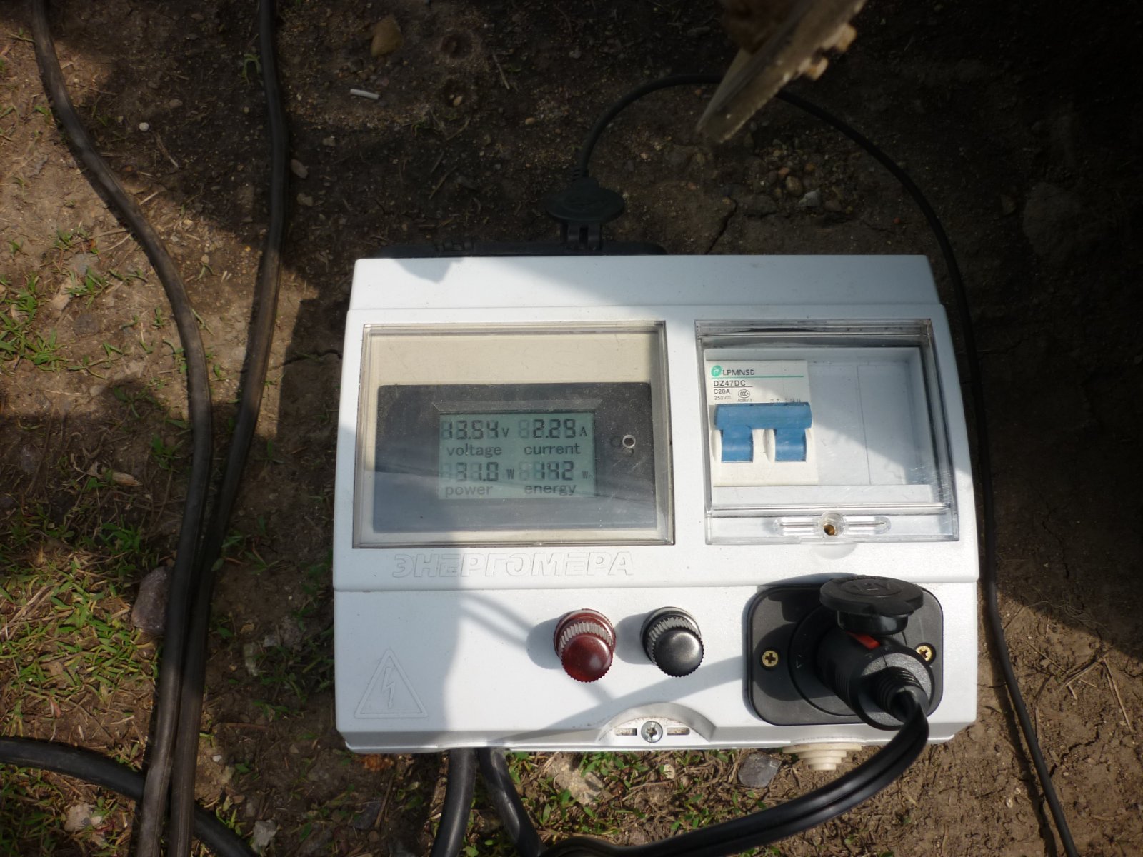

  15. @Alex/S приветствую замеры проводил исключительно для определения работоспособности системы записей не оставил, так как использую эту систему в основном летом расположение выбрал горизонтально так как солнце максимально в пике искать для нее максимальное кпд не стал так как придется постоянно регулировать батареи а это усложняет конструкцию. контролер такой на алиэспресс есть брать лучше только его работает хорошо плюс есть полезные функции и индикация о нем можно чуть попозже, у меня на крыше 200 вт и монтаж более менее удачный поэтому будет достаточно и контроллера 20 он и по размерам меньше, если установить как я меньше будет геморроя с креплением свой брал на вырост но больше батарей ставить не буду мне достаточно . по поводу ваттметра погрешность на нем есть но незначительная, но на нем можно посмотреть общее количество тока и мощности на что я и ориентировался и сравнивал с показаниями др

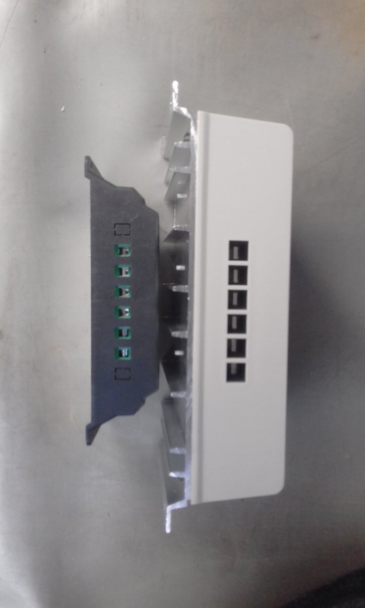

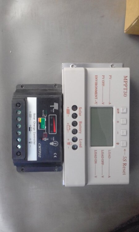

  17. Вот немного обновлю в результате тестов при двух солнечных батареях в режиме зарядки все нормально, но как уходит на холостой начинает немного греться контроллер , да и на холостой уходит рано аккумулятор не дозаряжен. проблему стал решать заменой на др более правильный цена уходит в три раза. На фото видна разница при том что они оба на 30 а. Был куплен вот такой контроллер. Хотя можно было взять и по меньше хватило бы и 20 а, но и предыдущего опыта в черный кое как вставил провод сечением 10 кв, перестраховался и взял 30, на новом как оказалось все было правильно - с нормальными клемниками. я думаю можно было купить и 20 он был бы и меньше и цена приятней. Из за своих габаритов появилась проблема его туда вставить.Но проблема была решена во так. Ну и немного фоток что получилось в целом. Что еще хотелось бы доделать: В блок куда подключаются все потребители будет установлено реле которое будет размыкать цепь питания , сигнал будет идти от контроллера, в котором есть функция защиты от перезагрузки, ну и чтоб не разрядит аккумулятор , функция по порогу регулируется, в моем случае если будет больше 13 в или меньше 11 в контроллер цепь разомкнет.
