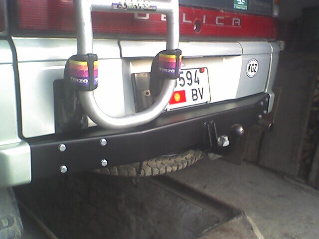

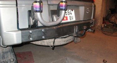

вопрос по электрике решился, но разьём китайской чуть меньше и поэтому иногда не контачит.. но большую часть времени работает. так же летом на станции при очередной замене нижних шаровых попросил провернуть торсионы, машина стала выше и мягче, и кажется шаровые живут. уже больше 8 тык и нормально. сейчас делаю железный бампер, чтобы на него вешать фапркоп, а то он висел на месте задней трубы и подножка задняя не выдержала перевозок квадрика и начала прогибатся. хочу повесить зауженый гнутый типа швелера на место бампера, крепить буду на двух выходящих квадратах которые будут крепится уже к "раме" снизу упираясь в серьги рессор, а к ним уже швеллер на болтах, а к нему форкоп. как сделаю фото покажу. в планах перекинуть туда же и запаску на задний бампер, а то как подумаю если её в говнах вытаскивать надо будет лёжа брюхе, это кажись раскопки.. какие есть мысли как лучше закрепить бампер..
