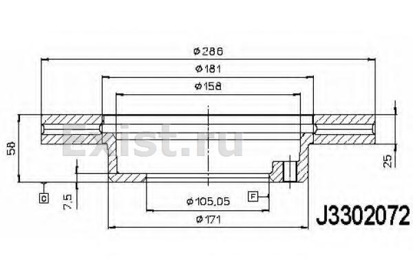

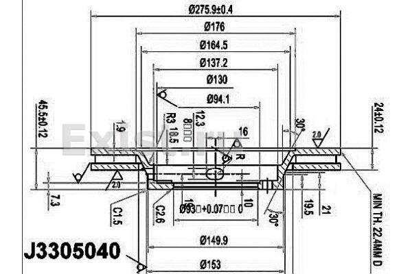

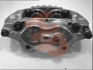

никак не покидает мысль сделать тормоза нормальными... вроде самые более-менее подходящие суппорты от ЛС80 ВОТ диск LC80: Вот Делика: суппорт ЛС80: Как видно размеры не критично разнятся, но все равно, что думаете по расхождениям? И главный вопрос, из чего делать кронштейн крепления? Чермет не пойдет думаю, какой металл используется при производстве скобы?
