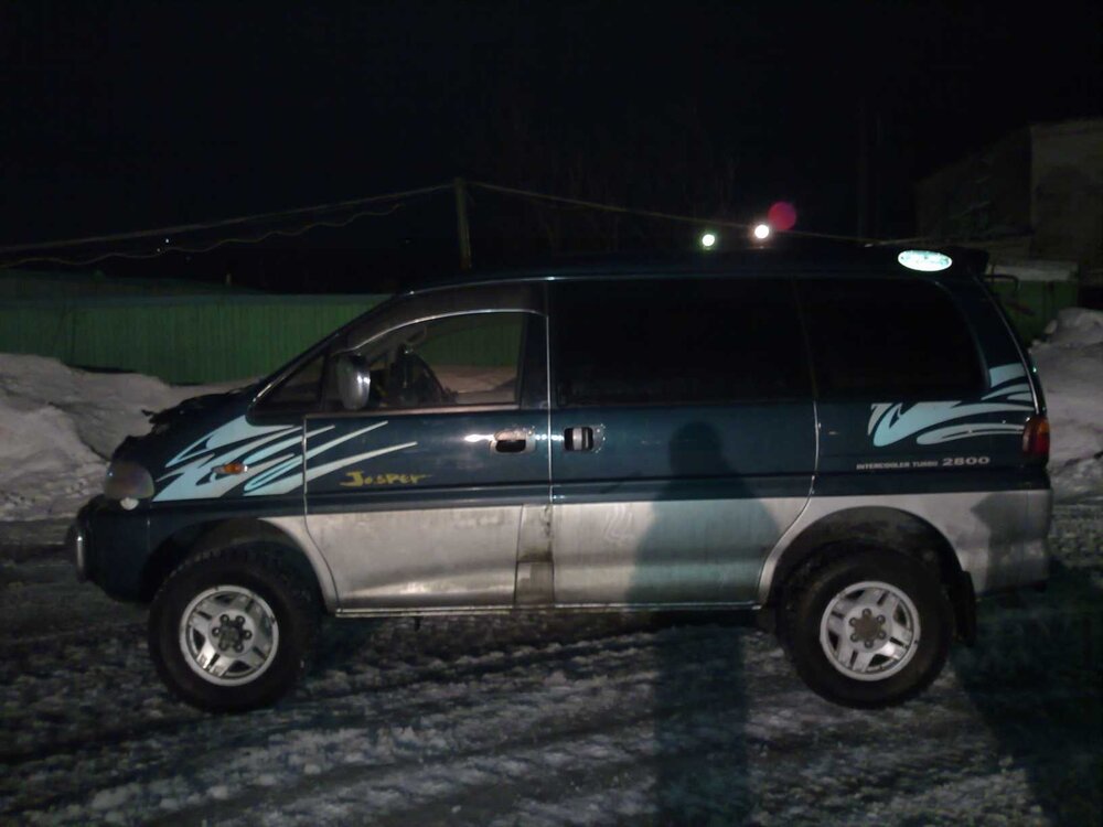

  9. dragon, вобщем завтро-послезавтро отпишу, на сока падымается кромка крыла от колеса при величине отбойника жаоса в 22мм и при стандартном отбойнике. не, нету.. семейная жисть не позволяеть иметь таких благ давай через чат..
  10. Коль, обрати внимание на эти фото.Интересно твое мнение, хода на отбой практицки нет, это говорит о том , что торсы выкручены почти до отбойника.
  11. Хотя мож и есть. НО! Не известно, в каком положении находяться рычаги данных экземпляров. Поэтому говорю, завтра промеряю, Коля, по твоим данным высоты отбойника, и бес песты отпишу как есть на самом деле. мож я и не прав, но я не заметил большого подъема..
  12. Ну, чета на глаз я не вижу пять сантиметров
  13. dragon, зафтра палезу с рулеткой и сделаю подробный атчет, чтобы развеять миф чудо лифта в 5ть самтИметров от жаоса По поводу маей машинке, -я перекрутил малость торсы , т.к. авто еще не собран полностью и ,по идеЕ, машин апустиццо, када дособираецо(лебедки ,салон, багажнег и прочее..).

  15. мда... пилите арки ребята, это не так сложно на самом деле. если машина живая, то хватит пару -тройку дней на эту процедуру, и будет вам счастье, без всяких лифтов

  18. Заморочился на днях исправлением ужасного внешнего вида поворотов. К сожалению не зафоткал их состояния до процедуры омолаживания, но могу сказать, что были они мутно черные, снаружи матовые не гладкие, выглядели очень плохо, как будто им сто лет. Вобщем что я сделал с ними: развел фери 50 на 50 с водой и залил в них, поболтал и оставвил отмокать на час, после слил эту теперь уже черную жижу и занялся внешней стороной. Использовал полироль 3м с белым колпаком и ченым. Тёр тряпкой, т.к. машинкой не удобняк было. Процедура полировки на один поворот заняла 10ть минут Вот что получилось.
  19. фото в 704ом посте красноречиво говорит о прелести подъема путем выкручивания рычагов скока шарниры прослужат, интересно ? мое имхо, это как с тягой Панара, опустив мост и не опустив кузовное крепление тяги, -получаем не правильную работу подвески, ход кузова относительно моста увеличивается за счет не параллельного угла тяги, и ни какие регулировки Панара не спасут. Вобщем, если рычаг должен быть параллельно, то и при лифте он должен быть параллельно, а этого можно дибиться только одним путем -путем отрыва подвески от кузова. А жаос отбойники дают незначительный подъем. Кароче замеры покажутЪ
  20. на выхи сделаю замер, скажу точно высоту подъема на жаос отбойнике относительно оригинала.

  22. dragon, т.е. фактически, за счет отбойников подымается на 5ть сантиметров? Коля, помоему ты путаешь, у меня так не получилось поднять. Заказываю ща проставки под подрамники на 2.5см.
  23. dragon, да я понимаю о чем ты.. Только не подымется она на 5см. Я специально замерял. Вот скажи, какая высота отбойников от жаоса, -я буду в гараже-специально промерю величину подъема КУЗОВА от КОЛЕСА
  24. valday, 2" -это почти 5см. при жаос торсах и отбойниках подъём получается не больше 1". Можно поднять выше, если сместить крепление отбойника ниже, но тогда имхо, уже подвеска будет работать не правильно, шрусы будут работать под сильным углом и т.д. Так что, чтобы получить полноценных два дюйма на морде, нужны проставки под кулак(а не под шаровую) и проставки под подрамники.
  25. valday, нету у тебя 2ух дюймов
