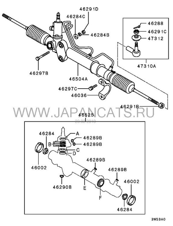

  1. Анчар, я так понял фото не надо выкладывать уже.. ставь без тяг, так много удобней Вот фотки , зря фоткал чтоли.. тока там не хватает хомутов и шайб, я их выбросил, а все остальное оставил на всякий пожарный. Кстати,в ремкомплекте один сальник был много тоньше того, который был в рейке, я его даж менять не стал.
  2. Анчар, заходишь на сайт, выбираешь "каталоги On-line", выбираешь мицубиси, далее вбивай номер своего кузова ,вот и все. фото тока вечером смогу кинуть. нет блютута на компе.
  3. Анчар, не понял, зачем на экзисте номера знать? ты как им пользуешься то?
  4. Анчар, вот номер пыльника наконечника MB 922064
  5. завтра. а че ты не пасморишь капс? там и так все видно. вот те рисуног
  6. я как-то представил ся ночью застрявшим хденить в районе Оки и поал, что съемная лебеда мне никак не годится
  7. Анчар,рейку снимать не сложно при наличии условий, я первый раз ваще во дворе снимал многа лет назад ... номера пыльников MR 151976 -раньше небыло неоригинала, ща смарю появилось три предложения. наконечников MR 162710 +дофига неоригинала. В ремкомплект входит вся пластмассоворезиновая канитель из рейки, нужен он, еси не хочешь еще секса со снятием, могу зафотать что в него входит. средний салник вытащил?
