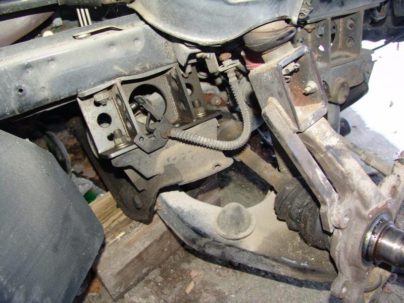

  3. дык не приварена, попутал я.. вот фотка ПС обрати внимание, как сткладывается проставка под подрамником при дтп.. зло все эти проставки.
  4. dragon, пасмари внимательно на фотку, сбоку приварен усилитель к кулаку и проставке. я такую конструкцию и раньше видел. а с другой стороны такой же усилитель еще и прикручен к верхней точке крепления скобы тормозной. ща попробую фотки найти.

  7. dragon, ну незнаю.., на фотке не видно доп проставки о которой грит автор.. я увидел только джапан нарост на кулаке с приваркой усилителя... видел такое, действительно это жапан лифт.. а сверху то невидать , есть че или нетъ. но раз говорят шта есть, значит есть.

  13. sanchocs, да я понял, что к лифту ты добавил еще и проставку.. но проставка от лифта(4"), видимо сильно меняет угол наклона кулака, что дополнительные 2.5см никак не влияют. Иначе как это объяснить. Недаром многие усиливают крепление верхнего рычага пластиной в 5-7мм, тем самым убивая двух зайцев, усиливают этот слабый узел кузова и выходят по нулям при развале с проставкой.
  14. Коль, я ето понял еще пару месяцев назад, когда подвеску собрал, поэтому проставки уйдут в продажу, за что взял, за то и отдам... жду бабок на торсы с отбойниками.. хотя при стандарте ниче и не цепляеть, но поскольку колеса потяжелели и зад поджался, более мощные торсы необходимы.
  15. sanchocs, чудеса какие-то. может у тебя проставки мудреные под шарики с углом? покажи фотки подвески.. Дык фото увидел,мы тут о другом лифте говорим, проставка твоя с углом с отрывом подрамника, а тут разговор о проставке прямой в 2.5см. без отрыва подрамника

  18. рычаги смотрят вниз, проставка под шариком подламывает верхнюю часть поворотного кулака внутрь, проставки под крепление верхнего рычага вытаскивают его наружу, тем самым вытаскивает верх колеса обратно. так понятно? блин, не могу найти ту тему. Драгон, Коль, вроде ты рисовал?
  19. Sky, не нужно нижний удлинять. проставка утапливает верхнюю часть. где-то перетирали это уже, даже рисунок подвески был для наглядности. попробую ссылку нарыть. Хару, а что за шовчик такой?
  20. dragon, ок. заеду в чидип
  21. HARU, это понятно.. я про -то, что это не спасет от шарканий при польших колесах, т.к. отбойник на нижнем рычаге, если его поднять только.
  22. HARU, не могу понять, как проставка под шарик влияет на ход? влияют только отбойники. При максимуме нагрузки колесо уйдет вверх и упрется в отбойник, тот же эффект будет и без проставки, только при менее сильной нагрузке. У тебя рычаг верхний просто выше поднимается, вот и все. Если ты имеешь ввиду когда колесо вниз уходит, то да, согласен, уходит ниже, но мы вроде о шаркании за арки говорим, а тут важно вверху ограничить ход.
