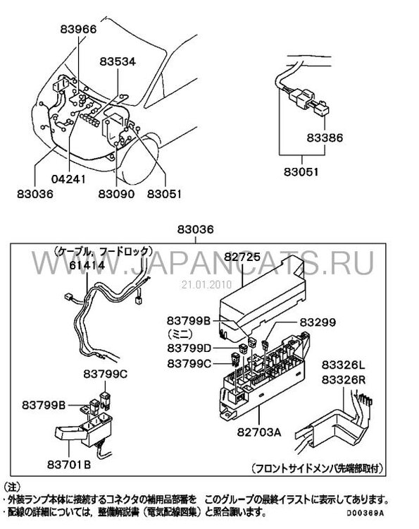

-=MAXDIE=-, смотри внимательно на рисунок куда направляет капс, т.е. в проводку. вот номер троса MB 927651 , по экзисту 600 рупий по рисунку номер 61414.. во японцы начудили, я сам не сразу нашел Но советую купить тросик на строительном(вытяни из оплетки свой и по нему подбери)то что продают на рынке чуть тоньше, но это даже лучше, по крайней мере мой трос прослужил уже более 6ти лет. Иначе придеться крыло снимать, потом доказывай, что крыло снималось не из-за удара. Ну и менять так легче. Единственное, нужно будет колхозить зажимы, я использовал клемники от розетки, можно попробовать грузики из рыболовного мага, ими зажать. На крайняк можно одет грузик, а после него трос завязать узлом.

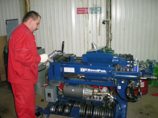

DOLAX, Думаю прстым гидравлическим трубогибом тоже можно обойтись http://www.evromash.ru/catalog/trubogib/rgu/
DOLAX, нужно искать конторы которые специализаруются на трубах, у них должОн быть станок. на крайняк варить кусками.

Я купил на строительном рынке похожий трос и просунул его в оплетку, ничего не разбирая. Отъездил так лет 6ть, скоро опять будет служить тросик этот. По поводу защиты замка, Мясыч правильно поставил вопрос, глупо закрывать замок, т.к. кому захочется открыть капот -откроют дверь, а затем капот. Если уж так волнует безопастность, то ставте дополнительные механические и электромеханические замки, которые по настоящему могут спасти от угона.
