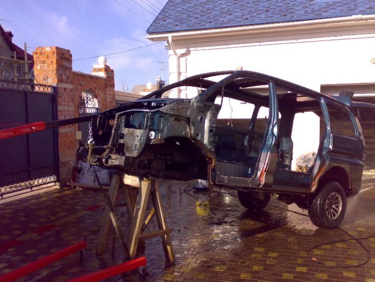

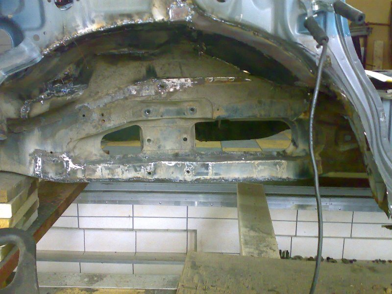

dragon, Коля, ты молодец, что так делаешь, я если бы знал тоже так мыл.. Но имей ввиду, что японцы с ними перемудрили конкретно, и никак они не расчитывали его на долгую эксплуатацию.. Объясню почему, лонжерон, если взять по всей длинне, то он с двойным верхом и с постоянными перемычками внутри, я к сожалению не зафоткал его когда вскрывал.. Т.е. если лить воду(даже засунув шланг) тупо в дырки или ,например, при снятом бампере(переднем или заднем -без разницы) вода через пол метра упрется в перегородку.
dragon, Я при повырезанных лонжеронах и полностью разобранной машине и то не все вымыл. Почему ты решил что между металлом и пенопластом будет вода? Меня тоже волнует этот вопрос, поэтому и думаю до сих пор, запенивать или нет.. Но по идее, он там свяжется конкретно и места для конденсата не останется

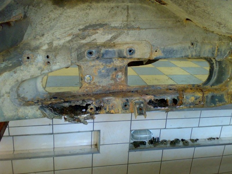

Shadow from Omsk, Мойка не поможет к сожалению, я после каждой рыбалки мыл лично её кархером на подставках, из лонжеронов грязь не вымоешь. Очень жаль, что Делику не сделали рамной, лонжерон очень сложной конструкции из трёх слоёв внутри двух мм металла, пришлось варить кусочками усилители всех втулок.. Вобщем решил её запенивать жидким пенопластом -все полости, посмотрим...
Shadow from Omsk, Не согласен с тобой. Самое главное в авто -это кузов! У моей мученницы сгнили лонжероны изнутри, а двигло как часы работает. Кстати, актуально для тех кто лазиет по говнам, нижняя часть лонжеронов забивается грязью и они гниют изнутри, хотя снаружи этого не видно. Вот фото. Правда грязь я уже всю повыковыривал и выдул компрессором
