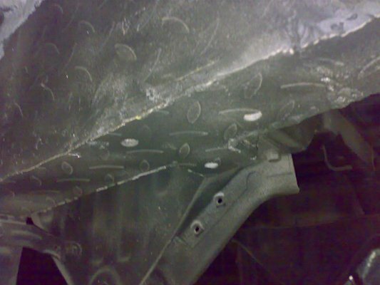

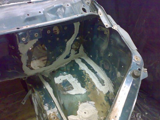

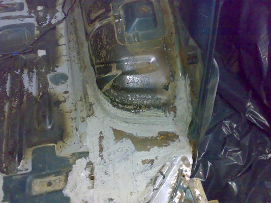

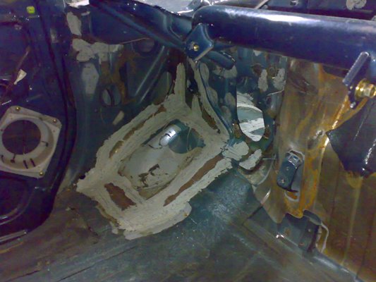

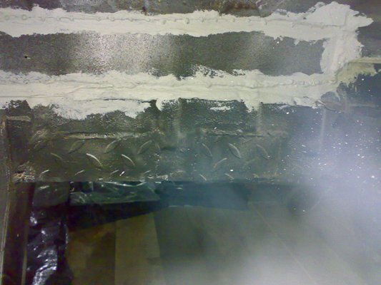

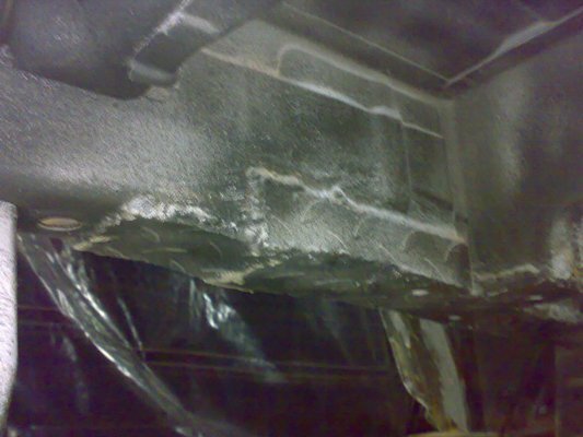

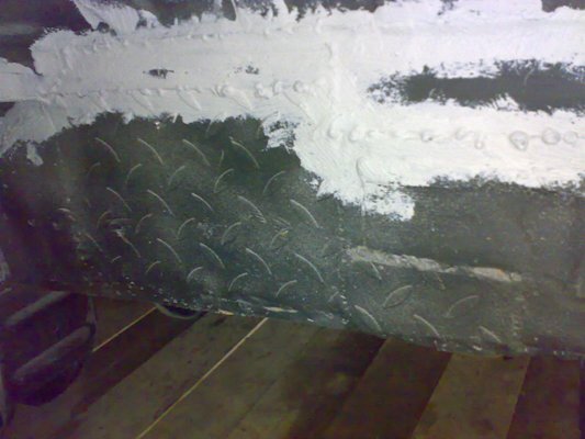

  10. dragon, С боков вырезал куски, до живого металла и вваривал пятёрку. Металл в лонжероне заднем тоже слоёный, но я прям к немему прожигался электросваркой как следует. А снизу сколько мог гнилья столько и вырезал и накрыл сплошной платформой из той же пятёрки до самого плуга(получилось что-то типа лифта в 5мм , но а посути поджал пружину немного -думаю ничего страшного).Причём третье крепление тарелки аммо тоже отгнило(остатки срезать не стал, пару ударов молотком тяжёлым и оно ушло вверх и не мешало), поэтому платформу нижнюю резал с учётом этого крепления, потом просто обварил его, ну и гайку пришлось варить к листу с крупным шагом -другой не нашёл. Вот фотки. так быстрее поймёшь. ещё

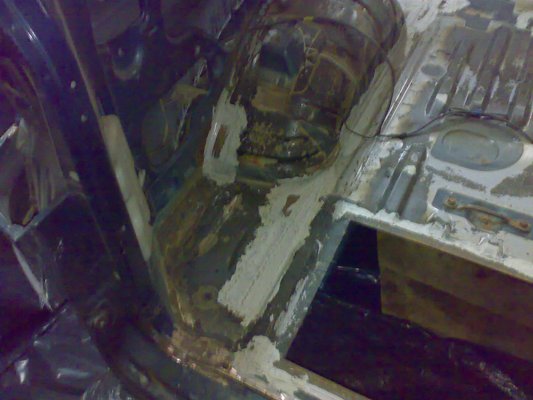

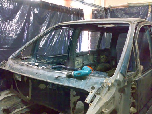

  20. dragon, Да, Николай, гниёт она ещё как.. Самое обидное, что из салона этого не видно, когда ничинаешь в одном месте отдирать наслоение заводское от точечной сварки, то там приходиться весь лист спиливать. Вот фотки где самые проблемные места, особенно сзади посмотри, и с левой и правой стороны одинаковые очаги коррозии, до самой крышки багажника спиливал части пола, те что лонжерон накрывают. Зы насчёт усилителя в 4мм не понял, куда ты его там навариваешь, а то я машину ещё не покрасил, может есть смысл и мне его приварить. Кстати, на удивление передняя планка без единой трещины, зато на перегородке между салоном и моторным отсеком очень много трещин было. У меня нехилая Г-образная трещина была еще на стойке дверной водительской, вот. Сорри за офф Вот ещё ишо
