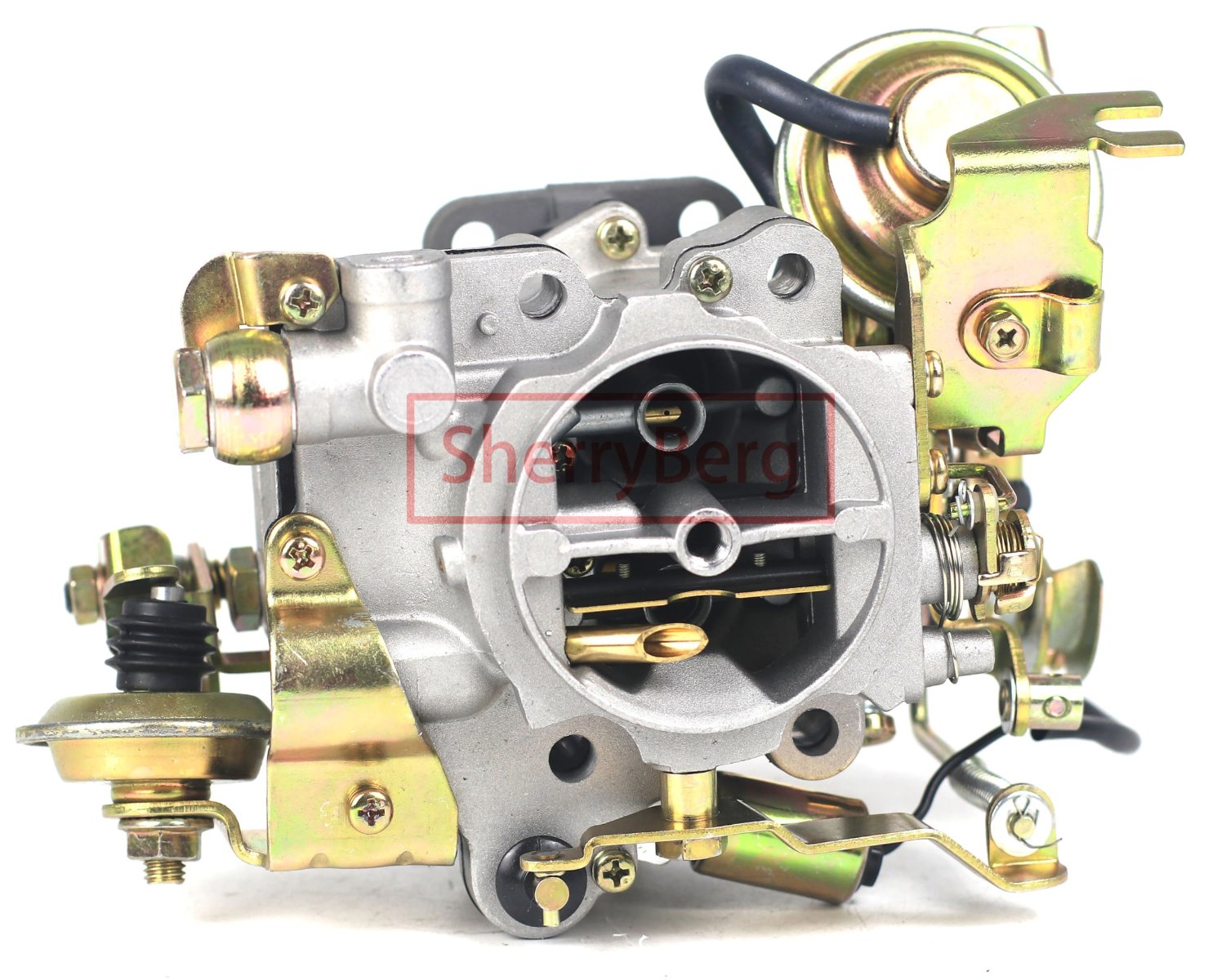

490 просмотров профиля

  7. Это фото карбюратора с Алиэкспресс.
  8. Привет! Купил на Алиэкспрессе китайский карбюратор. Родной Микуни полностью и неизлечимо болен (т.н. "упругое тело", - автомат возвращения подсоса) перестало быть упругим, жиклеры предыдущие хозяева размолотили отвертками, мембраны все потеряли упругость, регулировочные резьбы сорваны и ... В общем, все! Смысла восстанавливать нет. Так вот. Купил карбюратор похожий на "Aisan" (такими L300 тоже комплектовались). Посмотрел на фото - вроде похож. Получил. Поставил. Результат - отличный! Расход около 12л на 100км, работает двигатель устойчиво, в общем все ОК! НО!!! Все было хорошо, пока на улице было тепло. Как только температура ушла в "минус" - заводиться перестал совсем. Подсос проблемы не решает, а так же как оказалось отсутствует пусковое устройство, приоткрывающее воздушную заслонку. Как только не бился - эффект нулевой. Может кто сталкивался с подобной проблемой. Помогите! Куда, хотя бы сунуться, как-то доработать его?
