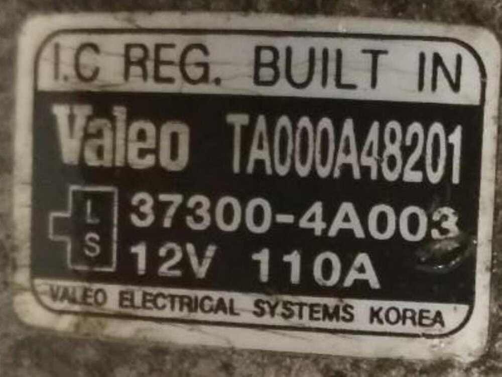

  3. На все сто, даже не сомневайся. Стоит ген от грейса, но слабоват он - всего 65А. А мощей у ентого корейца поболее - 100 вместо 65-75 Единственное НО так енто то, что пока не знаю на пыжа его ставили или на кирпич. т.к. на пыже диаметр отверстий крепления к лобовине 10 мм, на кирпиче - 8 мм.

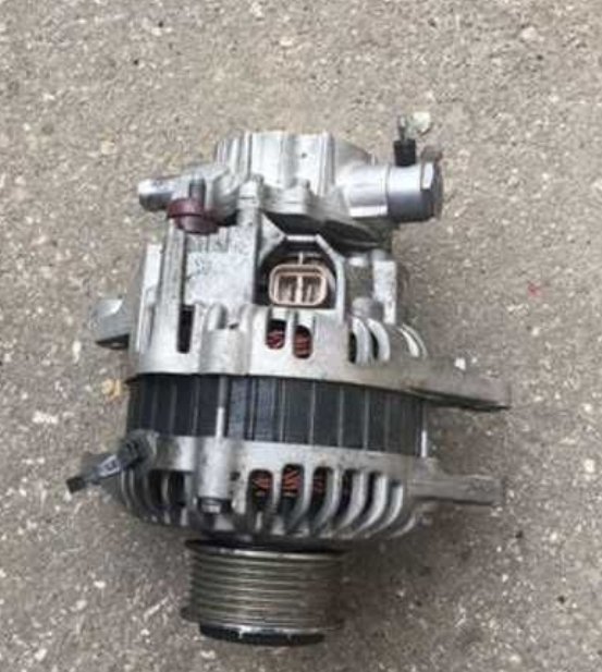

  4. От Соренто с вакуумником, и двс там корейский аналог 56-го
  5. Сам не внедрял, но знаю что на 56-й ставят ген от Соренто, просто заменив шкиф на двухручейковый. Контактная группа как на родном гене.

  9. Всем привет. Подниму тему... Есть вопрос "на засыпку" Никто в кирпич не внедрял ген от Kia Sorento вместо штатного? Если да, то хотелось бы услышать подробности. А то слыхал я, что внедряют таковой, причем с минимальными переделками: просто меняют шкив и всё. Плюсы этого гена - 110А и расположение щёток.

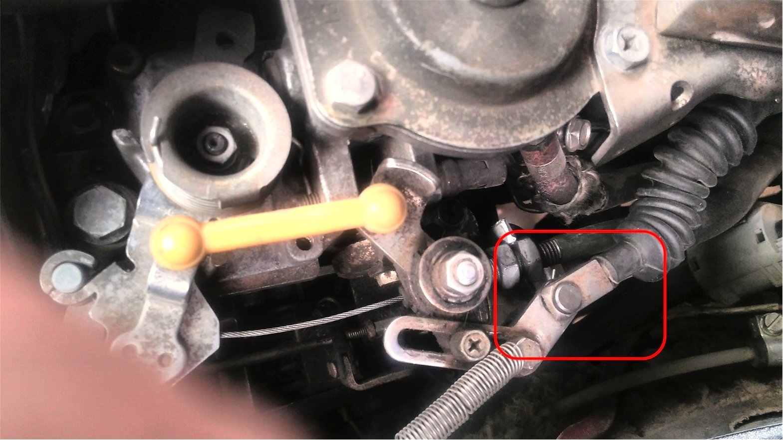

  15. В том-то и кино, что полный колхоз. Как он меня уже достал. Что за трос воткнул старый хозяин - хз. А вот "родное" подключение... Нет там никакой бобышки... Теперь буду бошку ломать как свой реанимировать...
