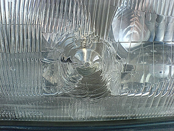

А ещё вопросик. А стекло на фару отдельно идёт? И какой номерок у неё, у левой?
Пасиб!, ценник на exist-е в районе 7т., на разборке у нас 3.500.
Подскажите номерок левой блок-фары, мне тут на днях какие то козлы прострелили из пневматики. PD4W 0004305
