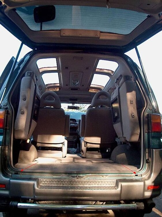

  21. А вот эти штуковины я себе поставил = MR 957532 RH, MR 957531 LH Это "уши" для задней двери-хлопушки. От комплектации AERO. И машина имеет более законченный вид с боку, и стёкла у пассажиров третьего ряда не пачкаются, почти . А вот с борьбой за чистоту задней двери они не помошники ни разу. Для этого спойлер надо ставить и ещё антикрыло под стекло двери. Пластина на передний бампер = MZ 555169

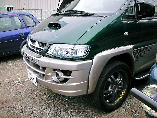

  22. Японцы придумали какие-то оригинальные дефлекторы - с москитной сеткой = MZ 526767
  23. Защита решётки радиатора для усатой Делики (дорестайл) = MZ 555116
