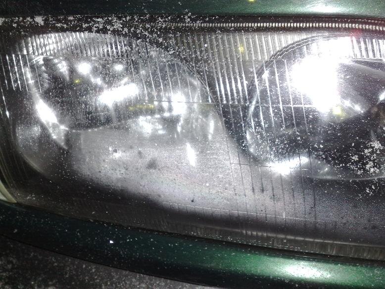

Дело в том, что та же фара у меня потела и до установки ксенона и при установке штатная вентиляция в фаре не закрывалась
Всех приветствую. Есть проблема с правой блокфарой- потеет в нижней части.Подозреваю что из за этого слеплю ксеноном встречных водителей(моргают).Заметил, что запотевание бывает не всегда- никакой закономерности не выявил- потеет даже на морозе после поездки с включенными фарами. Кто знает от чего это бывает и как лечится побюджетнее конкретно на Делике?
